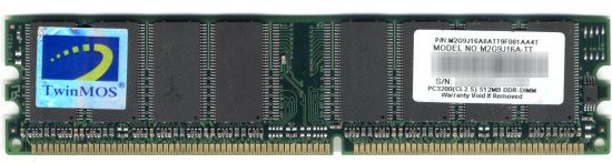

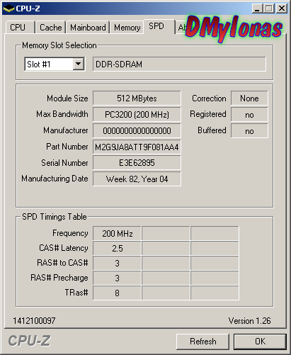

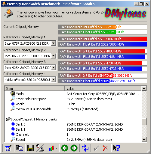

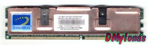

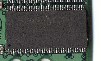

DMylonas Δημοσιεύτηκε Φεβρουάριος 4, 2005 #1 Δημοσιεύτηκε Φεβρουάριος 4, 2005 Σαν παιδί και εγώ ήθελα να πάρω να δοκιμάσω τα νεα chipάκι που φοράνε οι Twinmos... Έτσι, μετά από πολύ "μέσο" και "βίσμα" βρήκα και πήρα ένα μόνο set 2x512MB TwinMos (150)... Δυστηχώς δεν φαίνονται καλά τα chip από το scanner μου αλλά επάνω γράφουνε (έτριψα τα chipάκια με οινόπνευμα για να βάλω τις ψύχτρες, αργότερα): TwinMos - 04514 - TMD7608F8E50D Και έχουνε τις χαρακτηριστικές δύο τρυπούλες, τα 4 ασημένια pin, στην ετικέτα τελειώνουνε με τον κωδικό AA4T και είναι Week 82, Year 04. Ξεκίνησα το "κάψιμο" με 2.6v και 2.5-3-3-6... Έτσι με το 1ο dimm και μετά από 5loops 3DMark2001, 200loops Sandra, 5loops 3DMark2001, 1GB RAR file extract/compress και 2ώρες MemTest+ 1.50 Test#5... Έφτασα στα 218MHz stable... Πιστεύω καλά για απόγευμα Παρασκευής αυτό το στρωσιματάκι... Θα την βάλω στα 220Mhz και θα την αφήσω όλο το βράδυ με MemTest #8... Να σημειώσω ότι παρόλο που πήρα ψύχτρες, βαρέθηκα να τις περάσω σήμερα, οπότε από αύριο και με copper ψύχτρες της evercool...

DMylonas Φεβρουάριος 4, 2005 Author #4 Φεβρουάριος 4, 2005 Αρχική απάντηση από Vagouridis Το SN γιατι δεν φαινεται καλα? Ο λόγος είναι απλός .... Αν φαινότανε και μια στο εκατομύριο μου καούνε με τα 3.6v που υπολογίζω να δώσω, με βλέπω χωρίς εγγύηση... ’ρα μέχρι να κάστουνε ΟΚ με τα 3.6v το SN θα παραμείνει κρυφό
esdee Φεβρουάριος 4, 2005 #5 Φεβρουάριος 4, 2005 Αρχική απάντηση από DMylonas Ο λόγος είναι απλός .... Αν φαινότανε και μια στο εκατομύριο μου καούνε με τα 3.6v που υπολογίζω να δώσω, με βλέπω χωρίς εγγύηση... ’ρα μέχρι να κάστουνε ΟΚ με τα 3.6v το SN θα παραμείνει κρυφό εισαι μεγαλος RMAας ...
Vagouridis Φεβρουάριος 4, 2005 #6 Φεβρουάριος 4, 2005 Αρχική απάντηση από DMylonas Ο λόγος είναι απλός .... Αν φαινότανε και μια στο εκατομύριο μου καούνε με τα 3.6v που υπολογίζω να δώσω, με βλέπω χωρίς εγγύηση... ’ρα μέχρι να κάστουνε ΟΚ με τα 3.6v το SN θα παραμείνει κρυφό Μηπως η μνημες εχουν και ενα αλλο αυτοκολλητο στην αλλη μερια?
DMylonas Φεβρουάριος 4, 2005 Author #7 Φεβρουάριος 4, 2005 Αρχική απάντηση από Vagouridis Μηπως η μνημες εχουν και ενα αλλο αυτοκολλητο στην αλλη μερια? Όχι όπως τις βλέπεις τις παρέλαβα...
esdee Φεβρουάριος 5, 2005 #9 Φεβρουάριος 5, 2005 Αρχική απάντηση από chroma Week 82; και οι δικες μου που ηταν 0451 ετσι ελεγαν στο CPUz 82week

DMylonas Φεβρουάριος 5, 2005 Author #11 Φεβρουάριος 5, 2005 Στα 218MHz με το που της έβαλα επάνω ήμουνα error free... Στα 219MHz μου έβγαζε 4 λάθοι μετά από 10loops MemTest#5, με 2.6v 2.5-3-3-6...

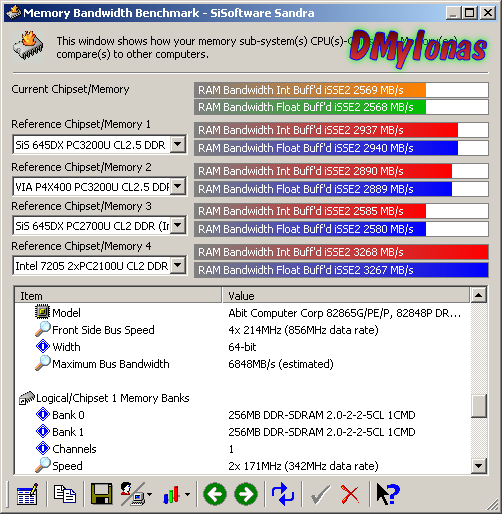

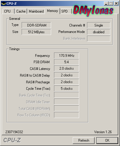

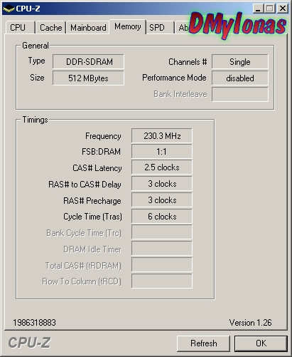

DMylonas Φεβρουάριος 5, 2005 Author #13 Φεβρουάριος 5, 2005 Θέλοντας να κάνω burn σε 2-2-2-5 με 2.6v, η μνήμη έπεσε πολύ χαμηλά... Έφτασε στα 171MHz... Αλλά σήμερα μη έχοντας υπομονή να βάλω 2.7v, 2.8v και burn-in της έδωσα 2.9v και με 2.5-3-3-6 η μνήμη άρχισε να δίχνει τί αξίζει... Έτσι έκατσε memtest #8 error free στα 230MHz (460DDR) :banging:

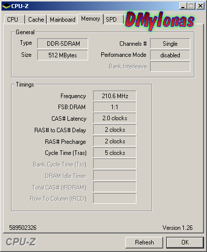

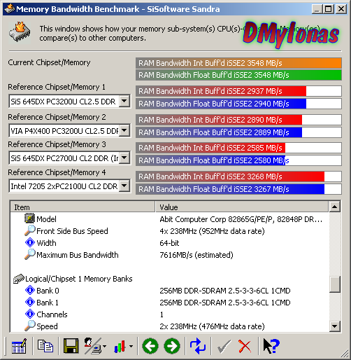

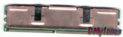

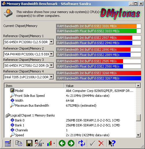

DMylonas Φεβρουάριος 7, 2005 Author #18 Φεβρουάριος 7, 2005 Ακούγοντας την συμβουλή σας, άρχισα να καίω την μνήμη από τα 3.1v... Τις πέρασα ψύχτρες και έβαλα σε λειτουργεία έναν 9cm, (με 7v) που έχω στο "παράθυρο" του κουτιού και βρίσκετε ακριβός μπροστά από τα mem slot... Όσο για το άνοιγμα με 2-2-2-5, πάλι είχατε δίκιο... Πριν το πρώτο burn-in στα 2-2-2-5@3.1v η μνήμη ήταν error free στα 204MHz (408DDR), μετά το burn-in έφτασε στα 205MHz (410DDR) και αφήνοντας την όλο το βράδυ με memtest #8 σήμερα το πρωί ανέβηκε με 2-2-2-5@3.1v στα 210MHz (420DDR)... Καταπληκτικό μπορώ να πω, αλλά πρέπει να βοήθησε και η ψύχτρα, γιατί το θερμόμετρο που έχω βάλει μέσα στην μνήμη έλεγε 38C κατά την διάρκει του burn-in.... Και μερικές φωτό με 2.5-3-3-6@3.1v στα 238MHz (476DDR)... Τώρα συνεχίζω με 3.2v και προς το παρόν χωρίς burn-in στα 2.5-3-3-6 είμαι στα 244MHz (488DDR) error free...

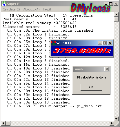

DMylonas Φεβρουάριος 8, 2005 Author #20 Φεβρουάριος 8, 2005 Μόλις τελείωσα το 3ο set burn-in στο 1o dimm της μνήμης... Εντάξει ικανοποιητικό σχετικά το αποτέλεσμα με error free στα 250MHz (500DDR) με 2-2-2-5@3.2v... :worship: :banging: Και ένα Super Pi στα 250MHz.... Τώρα πάω στα 3.3v και βλέπουμε
