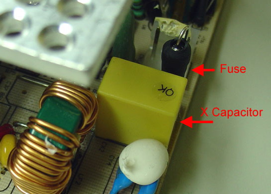

Αν το βραχυκυκλώσεις θα κάψει την ασφάλεια.
Αν όμως η ασφάλεια δεν είναι σε αντιεκρηκτική θήκη (όπως στην φωτό) αν γίνει η "στραβή" μπορεί να πιάσει φωτιά.
