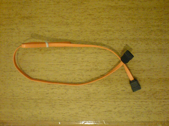

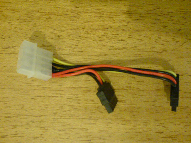

vagsk1442169166 Απρίλιος 21, 2007 #5 Απρίλιος 21, 2007 H μητρική έχει υποδοχές και για sata αλλά δεν χρησιμοποιούνται. Master έχουμε έναν 200αρι ΑΤΑ Τα πράγματα τότε είναι μάλλον απλά. Χρειάζεσαι καλώδιο SATA για να συνδέσεις τον σκληρό με την μητρική (χρησιμοποιείς αυτό του δικού σου υπολογιστή, συνήθως έχει κόκκινο ή πορτοκαλί χρώμα). Για τροφοδοσία SATA είναι μαύρο το βύσμα που χρησιμοποιείται. Παλιότερα τροφοδοτικά δεν έχουν τροφοδοσίες SATA. Μπορείς να προμηθευτείς σε αστεία τιμή έναν adaptor από SATA σε 4 pin. EDIT: Επισύναψα εικόνες με το καλώδιο μεταφοράς δεδομένων που συνδέει μητρική και σκληρό, και με τον adaptoρα που χρειάζεσαι για να τροφοδοτήσεις με ρεύμα το σκληρό SATA. EDIT 2: Μπορεί να χρειαστεί να ενεργοποιήσεις τον controller για SATA μέσα από το BIOS για ορισμένες μητρικές. Σε παλιότερα μοντέλα ήταν ξεχωριστό chipset που αναλάμβανε τους SATA δίσκους και πολλές φορές είναι disable (όπως π.χ. στην περίπτωση ενος 200άρι ATA ) EDIT 3: Σε περίπτωση που σε μπερδεύουν οι υποδοχές στον δίσκο, αριστερά μπαίνει το ρεύμα και δεξιά η επικοινωνία με τη μητρική. Τα καλώδια φυσικά έχουν μόνο έναν τρόπο για να μπουν.
