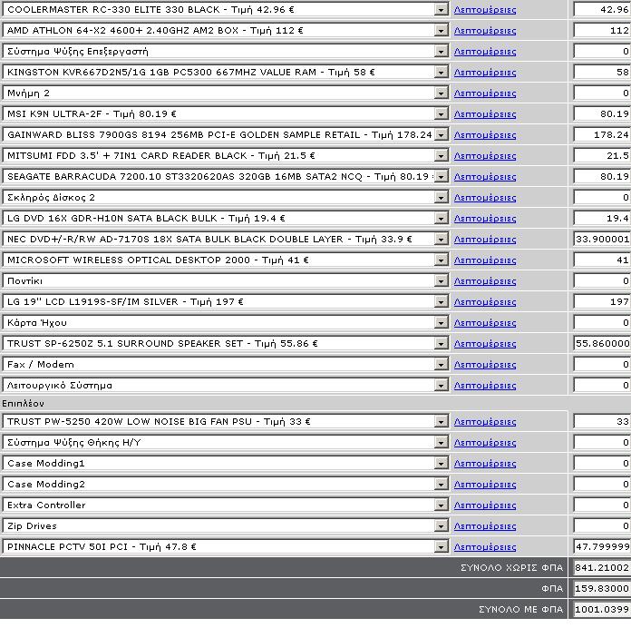

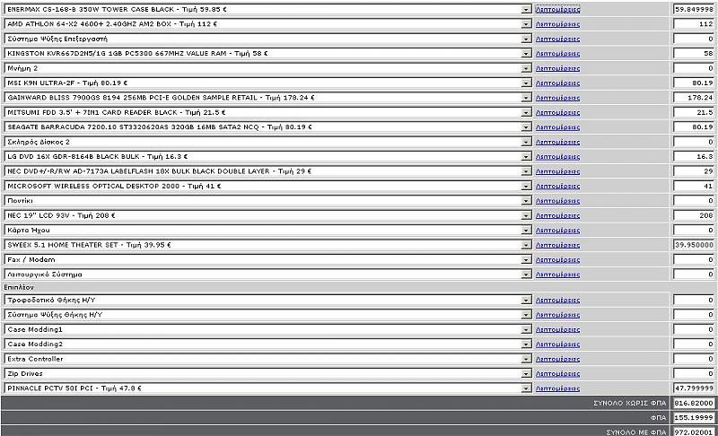

Ετοίμασα ένα pc για μια φίλη μου και είπα μήπως έχετε κάτι άλλο να προτείνετε πριν κάνω την παραγγελία.Το budget είναι 1000 γιούργια
Πως το βλέπετε να αλλάξω κάτι???(Εκτός από επεξεργαστή γιατί βλέπω πάλι στο ποστ να γίνεται κοκορομαχίες :042: μιας και πιστεύω ότι είναι από τις καλύτερες επιλογές στα χρήματα που κάνει:112: )
Αν δεν παίζει παιχνιδάκια βάλε μια φθηνότερη vga και ρίξε το χρήμα για 2η ram και καλύτερη οθόνη. Επίσης το τροφοδοτικούλι δεν παίζει στα 400w?
Παιχνίδια δεν θα παίζει πολύ αλλά και η τιμή για την κάρτα είναι αρκετά καλή(Αν σκεφτείς ότι έχει 7600 gt με 20 ευρώ λιγότερα).Όσο αναφορά την έξτρα μνήμη μπορεί να την βάλει ανά πάσα στιγμή χωρίς τρεξίματα αλλά αν βάλουμε πιο low-end κάρτα γραφικών θα πρέπει να γίνει ολόκληρο σκηνικό για να αλλαχτεί:112: .Για την οθόνη είμαι ανίδεος κυριολεκτικά και θα ήθελα κάποια καλύτερη γνώμη και βλέπουμε και κόβουμε:042: .Τέλος το τροφοδοτικό είναι μαζί με το κουτί.Προς το παρόν δεν βλέπω να έχει πρόβλημα με ρεύματα μιας και όλα θα δουλεύουν default.
Αυτά τα ολίγα:040:
αλλη μία ψηφος στην LG και προς θεού, ενα καλυτερο τροφοδοτικό...
Μάλιστα...Η Lg έκλεισε.Τώρα για το τροφοδοτικό τι μου προτείνετε(για απλή χρήση και χαμηλή τιμή)??
Ευχαριστώ για τις απαντήσεις σας...:029:
χαμηλη τιμη και καλο τροφοδοτικο δυσκολα συνδιαζονται
ξεκιναμε με κατι τετοιο http://www.e-shop.gr/show_per.phtml?id=PER.700143 και ανεβαινουμε.
Και εφοσον ειναι να παρεις αλλο τροφοδοτικο καλυτερα να παρεις και αλλο κουτακι, κοιτα αυτο http://www.e-shop.gr/show_per.phtml?id=PER.700383 (Εχω 2 τετοια) το οποια εχει περισσοερες θεσεις επεκτασης μεγαλυτερους ανεμηστηρες και ειναι σχετικα υσηχο.
Για οθόνη θα σου πρότεινα την http://www.e-shop.gr/show_per.phtml?id=PER.168542 (μόλις τη δοκίμασα και είναι απλά κορυφή) και θα σου πρότεινα ξανά μια καρτούλα μικρότερη ας πούμε 7600gs που και φθηνή είναι(περίπου 100 ευρά) και παίζει και παιχνιδάκια αξιοπρεπέστατα. Πιστεύω ότι είναι καλύτερη επένδυση να τα ρίξεις στη οθόνη μιας και οι τιμές καρτών πέφτουν συνεχώς και βέβαια ο λόγος του χρόνου αλλαγής κάρτας:οθόνης είναι 3:1 και βάλε (διορθώστε με).
Αν βάλεις μια ΑΤi 1650 256MB αντί της 7900GS με τα μισά χρήματα ίσως γλυτώσεις και την αγορά τροφοδοτικούς.
Πιστεύω και ένας Χ2 3800+ θα την κάλυπτε άνετα. Αμα θες τον κλοκάρεις κιόλας.
Με αυτά τα 2 γλυτώνεις τουλάχιστον €129 (περίπου στα €200 αν δεν αλλάξεις το τροφοδοτικό του κουτιού).
Με αυτά τα χρήματα μπορείς αργότερα να τις βάλεις καλύτερο τροφοδοτικό και μια mid-range DX10 κάρτα όταν τα χρειαστεί.
Ωραία οθόνη αλλά πάμε στα 90 γιούργια +.Μάλλον θα πάω για την LG.Ευχαριστώ πάντως:112:
Ότι θα την κάλυπτε είναι σίγουρο απλά προοπτική αναβάθμισης δεν υπάρχει οπότε...
(Αυτό ισχύει και για την vga)
Σεβαστές οι προτάσεις όλων αλλά προσπαθώ να κρατήσω την ισορροπία μεταξύ τιμής-αξιοπρέπειας-επιδόσεων.
Οπότε μπαίνει ένα απλό τροφοδοτικό στην θέση αυτού που είχε το κουτί και η οθόνη αλλάζει.
PS:Ευχαριστώ για τις συμβουλές σας:054: :054:
Τελικά η σύνθεση διαμορφώθηκε ως εξής
