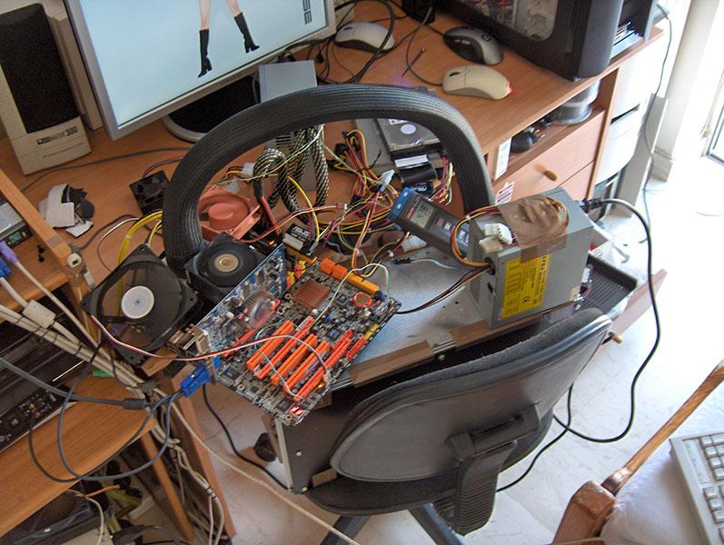

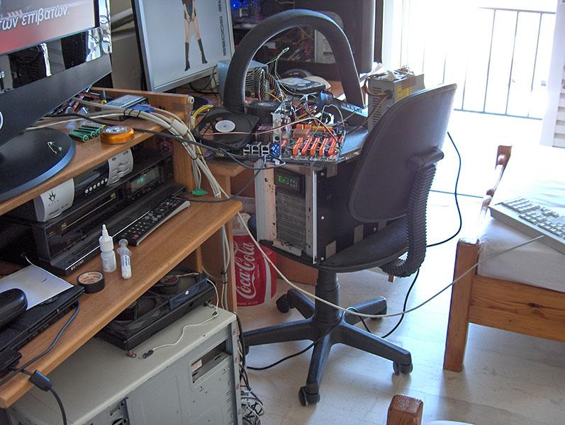

ThorLite Δημοσιεύτηκε Απρίλιος 14, 2007 #1 Δημοσιεύτηκε Απρίλιος 14, 2007 Το Prometeia εχει ενα ποΛυ σπαστικο τροπο τοποθετησης και δε το αντεχα αλλο και για αρκετο καιρο καθοτανε στην ακρη.Μετα απο μια επικοινωνια με τον esdee συμφωνησε να μου κανει την μετατροπη που ονειρευομουνα ετσι μου το εκανε τουμπανο με R410 και καινουρια κεφαλι απο eleven.Συντομα να το δοκιμασω με τον quad core μου esdee ευχαριστω και παλι για την φοβερη μετατροπη που εκανες στο δυστηχο Prometeia μου...... :046: :098:
Atari[Xp+] Απρίλιος 14, 2007 #2 Απρίλιος 14, 2007 Εβαλες και μεγαλύτερο ευκαμπτο απο οτι βλέπω. Με γειές ο esdee ειναι μαστόρι μεγάλο .
ThorLite Απρίλιος 14, 2007 Author #3 Απρίλιος 14, 2007 Τhanks,o μεγαλυτερος ευκαμπτος ηταν must καθως μονο για bench θα το χρησιμοποιω πλεον χωρις κουτια και χαζομαρες πανω στο γραφειο....

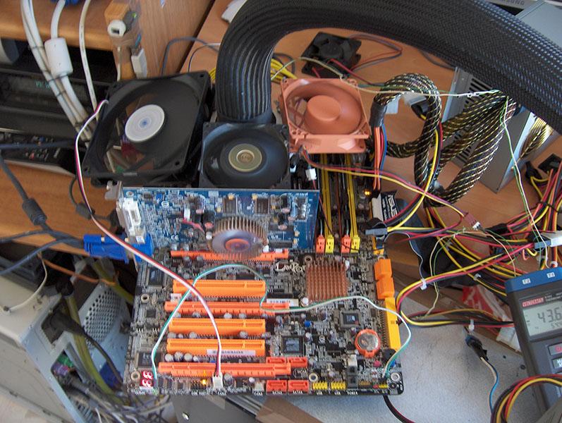

ThorLite Απρίλιος 29, 2007 Author #12 Απρίλιος 29, 2007 Χτες εκανα την πρωτη δοκιμη του παγομηχανηματος μου για το σκοπο αυτο πηρα αλλη μια DFI με το RD600 λογο χαμηλης τιμης και ευκολιας στη μονωση αφου δεν υπαρχει τιποτα γυρω απο το socket.Eνας 6600 ειναι το θυμα στο πρωτο test πηγε 4230 με 1.56 temps γυρω στο -43 με ORTHOS Small FFT.Ειμαι ευχαριστημενος μετα απο ενα 5ωρο λειτουργιας του συστηματος δεν υπηρχε ιχνος υγρασιας οπως ειδα μετα την αφαιρεση της κεφαλης.Το RD600 δεν ειχε προβλημα να παει 476 αλλα χτες ασχοληθηκα κυριως με τα ορια του 6600 με orthos small fft αν και το RD600 ειναι αργο δεν κανει για σοβαρα νουμερα......... :046:

tsif Απρίλιος 29, 2007 #15 Απρίλιος 29, 2007 Μπράβο Κώστα....οι φωτογραφίες ειναι SUPER....EDIT:Τί κάνουν οι άνθρωποι όταν έχουν κέφια.........χεχε

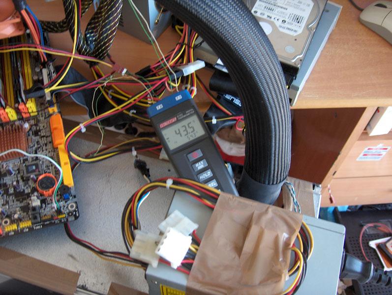

esdee Απρίλιος 29, 2007 #16 Απρίλιος 29, 2007 lol ρε κωστα, εισαι ερωτευμενος με την καφε ταινια?!?? lolεπισης εχεις βαλει αναποδα τα ασπρο/πρασινο στο θερμοζευγος της 2η ενδειξης και επαθα ενα εγκεφαλικο οταν ειδα +54.3 στην επιστροφη !!!
ThorLite Απρίλιος 30, 2007 Author #17 Απρίλιος 30, 2007 Nαι η καφε ταινια ειναι η αγαπη μου παει παντου.LOOOOL δικιο εχεις το εχω βαλει αναποδα γι αυτο η temp ανεβαινε οταν ηταν idle το συστημα αλλα να σου πω δε εδωσα πολυ σημασια σε αυτο παντως το Prometeia τωρα ειναι αψογο οπως και ο Μαστορας του.....
Stelaras Απρίλιος 30, 2007 #18 Απρίλιος 30, 2007 Α ρε Κωστα ... γι'αυτο μου ελεγες κατι για 70αρες στην επιστροφη ! Πολυ καλη δουλεια Βαγγελη !:109:
