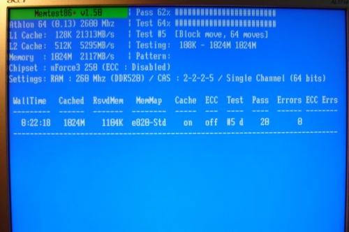

GoriLLakoS Φεβρουάριος 4, 2005 #21 Φεβρουάριος 4, 2005 Μεγιααααααα.....265 με 3.6 κ παιρνουν ακομα πολυ πολυυυυυυ καψιμο???? πολυ καλες...!Μπραβο...! Σε 2χ256 βγαινουν? πολυ δεν πανε για vx?

Trooper Φεβρουάριος 4, 2005 #26 Φεβρουάριος 4, 2005 Τα καλύτερα VX εχω δει να πηγαινουν 280ακάτι. Αλλα δύσκολο το βλέπω.. Με 4v κάτι γινεται. Ωραίες φωτό Μόρτη Τις δικές μου τις δοκίμασα μεχρι 3.6 και πιάσανε 265 περίπου μεμτεστ stable. Παραπάνω δεν ήθελα να δώσω μιας και το ψιλοφοβόμουν. Αλλα σύντομα θα γινει και αυτό
SlotKiller Φεβρουάριος 4, 2005 #27 Φεβρουάριος 4, 2005 Αρχική απάντηση από Trooper Τα καλύτερα VX εχω δει να πηγαινουν 280ακάτι. Αλλα δύσκολο το βλέπω.. Με 4v κάτι γινεται. Μα μεχρι 3.55 ή 3.65 (δεν θυμαμαι ακριβως) δεν λεγατε οτι ακουνε τα UTT? Οι VX πως ακουνε αφου ειναι UTT? @mortisboy: Αψογος φιλε! φαινεται να πανε πολυ καλα! ειδικα αυτο με το burn in που ειπες με κουφανε! Γιατι αυτα τα καταραμενα TCCD δεν καταλαβαινουν τιποτα απο καψιμο??? μα τιποτα λεμεεεεε...........................
esdee Φεβρουάριος 4, 2005 #28 Φεβρουάριος 4, 2005 Αρχική απάντηση από SlotKiller Μα μεχρι 3.55 ή 3.65 (δεν θυμαμαι ακριβως) δεν λεγατε οτι ακουνε τα UTT? Οι VX πως ακουνε αφου ειναι UTT? @mortisboy: Αψογος φιλε! φαινεται να πανε πολυ καλα! ειδικα αυτο με το burn in που ειπες με κουφανε! Γιατι αυτα τα καταραμενα TCCD δεν καταλαβαινουν τιποτα απο καψιμο??? μα τιποτα λεμεεεεε........................... οπως πολυ συχνα συμβαινει καποια κομματια ακουνε καλυτερα τα xtra volt δεν αποκλειεται να υπαρχουν και UTT (πx twinmos) που να ακουνε τα 4V
mortisboy Φεβρουάριος 4, 2005 Author #29 Φεβρουάριος 4, 2005 ....ευχαριστω παιδες ......αλλα βασικα ειναι αυτο που ειπε ο esdee.... οι VX ειναι διαλεγμενα UTT ...παντως να σας πω την αληθεια τα 2 κιτ που δοκιμασα το ενα κιτ πηγαινε καλυτερα απο το αλλο ....και επισης το καθε stick ....ξεχωριστα πηγαινε διαφορετικα πχ αυτο που κρατησα το ενα dim πηγαινε 246 με 3.2v και το αλλο 250 με 3.2v ..αλλα βαζοντας αυτο που παει καλυτερα στο 1 slot και το αλλο στο 2ο ...παλι με 3.2v...και με το καψιμο που εφαγαν παιζουν error free Παντως trooper .....μην ανυσηχεις δεν μασανε απο το ρευμα....αμα τις βαραει και 1 fan ειναι οκ...τωρα παλευω για τα 270 ....δεν αντεξα εφαγαν 3.7v......για να δουμε..:devil:

.38-.45 Φεβρουάριος 5, 2005 #31 Φεβρουάριος 5, 2005 Αρχική απάντηση από mortisboy [Χθες, στις 16:53] οι τιμες σε volt που δινω ειναι οτι λεει το booster...οποτε δεν ειναι απολυτα ακεραια νουμερα στην πραγματικοτητα.......και συνεχιζουμε... με 3.4v μετρησε το πανω στη μητρικη. αν ισχυουν τα ιδια που βλεπω σε μενα, τα 3.4 του booster ειναι 3.6οποτε τα 3.6 που εδωσες μετα, γυροφερνουν τα 3.8
Trooper Φεβρουάριος 5, 2005 #32 Φεβρουάριος 5, 2005 Αρχική απάντηση από mortisboyΠαντως trooper .....μην ανυσηχεις δεν μασανε απο το ρευμα....αμα τις βαραει και 1 fan ειναι οκ...τωρα παλευω για τα 270 ....δεν αντεξα εφαγαν 3.7v......για να δουμε..:devil: Περιμένω κατι καινούρια "παιχνιδάκια" και μετά θα τις λιώσω Αρχική απάντηση από .38-.45 μετρησε το πανω στη μητρικη. αν ισχυουν τα ιδια που βλεπω σε μενα, τα 3.4 του booster ειναι 3.6 οποτε τα 3.6 που εδωσες μετα, γυροφερνουν τα 3.8 Με 3.8 λογικό ειναι να πλησιάσει τα 270 τότε... Αλλά νομίζω οτι δεν ειναι για πολύ...
Samael Φεβρουάριος 5, 2005 #33 Φεβρουάριος 5, 2005 Ποσα volt ειναι rated τα chipackia???Αμα ειναι μεχρι 4 δε θα εχεις προβλημα πιστευω
mortisboy Φεβρουάριος 5, 2005 Author #34 Φεβρουάριος 5, 2005 ...@ 38.45 .....δεν νομιζω ρε σι τοσο μεγαλη ...διαφορα αλλα θα το τσεκαρω.....και το λεω αυτο γιατι και οι 2χ256 bh-5 που ειχα πριν στο dfi με το mod ετρωγαν 3.45v για τα 250 ...και στο msi με ο boosty στα 3.4v ειχα παλι τα 250 ...αλλα ποτε δεν ξερεις....ψαχνω να βρω που μετραω...καπου το ειχε παρει το ματι μου ρε γμτ.... ...@trooper ......εεε δεν θα τα εχω και για καθε μερα....αλλα ειναι ωσπου να βρω τα ορια τους....κανα 3.5v για καθε μερα με βλεπω... ....@samael.....χεχε....μην ανυσηχεις θα τους φερθω με την στοργη που τους αξιζουν....βλεπω οτι εχεις μια ιδιαιτερη αγαπη στα ρευματα..... :p

.38-.45 Φεβρουάριος 5, 2005 #36 Φεβρουάριος 5, 2005 Αρχική απάντηση από mortisboy [Σήμερα, στις 16:45] ...@ 38.45 .....δεν νομιζω ρε σι τοσο μεγαλη ...διαφορα αλλα θα το τσεκαρω.....και το λεω αυτο γιατι και οι 2χ256 bh-5 που ειχα πριν στο dfi με το mod ετρωγαν 3.45v για τα 250 κι εγω δεν το πιστευα, μεχρι που μπουταροντας με ολα στο auto, το booster εδειξε 2.4, κι αποφασισα να μετραω την ταση πανω στη μητρικη (στη βαση του πυκνωτη που λειπει πανω απο τις μνημες). επειδη το νουμερο που δειχνει το booster στην οθονη του μπορεις να το αλλαξεις, η διαφορα των +0.2 ισχυει για το δικο μου και μονο. παντως δεν ειναι η πραγματικη ταση αυτη που δειχνει, ειδικα αν οι γραμμες του τροφοδοτικου δεν ειναι οι default. τα bh-5 που ειχες πριν στο dfi με το mod ετρωγαν 3.45v για τα 250, αυτα που εχεις ομως τωρα δεν ειναι bh-5.
mortisboy Φεβρουάριος 7, 2005 Author #37 Φεβρουάριος 7, 2005 ...εννοω οτι πριν παρω αυτα (utt) ειχα παλι τα παλια μου bh-5 πανω στο msi......τεσπα....θα το τσεκαρω το απογευμα....για να σιγουρευτω......thanks man....
