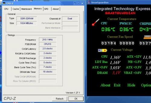

DMylonas Μάρτιος 2, 2005 #181 Μάρτιος 2, 2005 Κάψημο ΠΑΝΤΑ μία-μία.... Όσο γα τα timings εγώ τα δοκιμαζω σε δύο γκρούπ... Ένα με 2.5-3-3-6 και μετά με 2-2-2-5...
hellrider Μάρτιος 2, 2005 #182 Μάρτιος 2, 2005 Δοκιμαζα τα UTT στα 200 με 3.0V και στην πρωτη λουπα ειχα 120 λαθη να το αφησω?Δεν ξερω μου φανηκαν πολλα!!!
apostglen46 Μάρτιος 4, 2005 #184 Μάρτιος 4, 2005 210 με 3,1????????????????Καλα τη μπανανια ολοκληρη πήρες?????????????
esdee Μάρτιος 4, 2005 #185 Μάρτιος 4, 2005 Αρχική απάντηση από Hellrider Μετα το χτεσινο καψιμο τα πρωτα αποτελεσματα!!! daaaaamn οντως δεν πανε καλα!!! εχω 1 setακι 2χ512 UTT που τα εχω γτπ και πανε 250 με 3.2 :

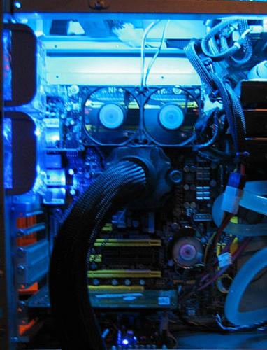

mortisboy Μάρτιος 5, 2005 Author #195 Μάρτιος 5, 2005 Αρχική απάντηση από Trooper [Σήμερα, στις 01:32] Εγω τα εχω 3.45 για κάθε μέρα, οχι 24/7 όμως... Μονο για gaming :devil: Με ανεμιστήρα να τις φυσάει βεβαιως. ....σωστοςςς.... :D :T: ......και γω καπου στα 3.4v παιζω για καθε μερα αλλα τωρα με το vapo εκατσε το 305χ10 με 166 divider και 254 οι μνημες ...οποτε τα 3.2v ειναι υπεραρκετα..... ...εντωμεταξυ αν και εχει ειπωθει ...εβαλα ενα σενσορα πανω στη ψυχτρα στο "γνωστο " mosfet ....και πριν βαλω τα ανεμηστηρια και υπο καθεστως 3.3v και 262 mhz σε memtest ...χτυπησε κατι 81c .....επαθα πλακα λεμε δεν περιμενα τοσο πολυ.... ...p.s .....βεβαια εκατσε και τρελη μοντα με την κεφαλη του vapo μετα .....

Trooper Μάρτιος 5, 2005 #198 Μάρτιος 5, 2005 Αρχική απάντηση από mortisboy ....σωστοςςς.... :D :T: ......και γω καπου στα 3.4v παιζω για καθε μερα αλλα τωρα με το vapo εκατσε το 305χ10 με 166 divider και 254 οι μνημες ...οποτε τα 3.2v ειναι υπεραρκετα..... ...εντωμεταξυ αν και εχει ειπωθει ...εβαλα ενα σενσορα πανω στη ψυχτρα στο "γνωστο " mosfet ....και πριν βαλω τα ανεμηστηρια και υπο καθεστως 3.3v και 262 mhz σε memtest ...χτυπησε κατι 81c .....επαθα πλακα λεμε δεν περιμενα τοσο πολυ.... ...p.s .....βεβαια εκατσε και τρελη μοντα με την κεφαλη του vapo μετα ..... Αντε μεγειές το vapo Ρε συ, με ποσα volt για να πάει στα 305 ? Εμένα κανει ποστ με 305 χ10 πχ, αλλά οταν φτανει στο Verifing DMI pool data, τρωει reboot στη μαπα... Μπορεις να μου πεις ρυθμίσεις LDT, ρεύματα κλπ ? Εγώ παίζω με 12,5χ250 =3130 για κάθε μέρα με 1.7 και παίζει μια χαρα... Οποτε με παραξενεύει που το 3050 δε καθετε καλα...
papatsonis Μάρτιος 5, 2005 #199 Μάρτιος 5, 2005 στα 12.5χ250 , ομως οι μνημες εναι στα 3130/13=..241, οποτε μηπως σου κρεμαει λογω μνημων (στα 254) ?
Trooper Μάρτιος 5, 2005 #200 Μάρτιος 5, 2005 Αρχική απάντηση από papatsonis στα 12.5χ250 , ομως οι μνημες εναι στα 3130/13=..241, οποτε μηπως σου κρεμαει λογω μνημων (στα 254) ? Μπα οι μνήμες ειναι τεσταρισμένες memtest error free μέχρι και 265 με 3.6v σε 1:1... Οποτε δε νομίζω να φταίει αυτό...
