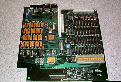

Το ΑΤW 800 Αποτελούταν από τρία βασικά τμήματα:
1. Το motherboard που στέγαζε ένα Transputer T800-20 και 4mb RAM.
H θηριώδης motherboard του ATW800.

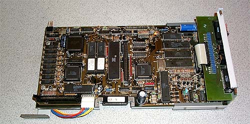

2. Ενα ολοκληρωμένο τσιπ που περιλαμβανε ένα MEGA ST σε ρόλο Ι/Ο controller
Ο Μega ST σε ρόλο I/O card

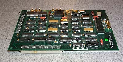

3. Το υποσύστημα γραφικών Blossom με 1mb DP-RAM (dual-ported Ram, http://en.wikipedia.org/wiki/DPRAM).
Blossom video adapter
Όλα συνδέονταν με το transputer μέσω transputer link των 20mbits/s. Επίσης το board μπορούσε να δεχτεί τις περίφημες farm cards (daughterboards με σκοπό την επέκταση του υπολογιστή με πολλαπλά transputers) με μέγιστο αριθμό 17 ακόμα transputers. To κάθε ένα είχε συχνότητα ρολογίου 20Mhz με θεωρητική απόδοση 10 Μips έκαστο. Δηλαδή περίπου 170+ mips.
