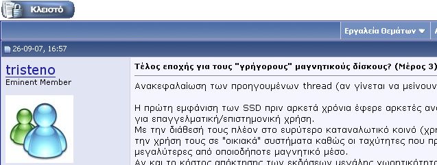

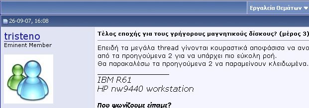

Ανέφερα ήδη δυο "παρατυπίες" και επειδή οι κανόνες είναι σαφείς και κατανοητοί δεν καταλαβαίνω για ποιό λόγο να μην μπορούν να εφαρμοστούν από την ίδια την ΔΟ.
Τι πιο απλό από το να αναφερθεί για πόσο χρόνο επακριβώς θα μείνει κλειδωμένο το thread αν δεν πρόκειτο για το προκαθορισμένο 15λεπτο και έτσι δεν θα υπήρχε κανένα πρόβλημα από κανέναν.
Αν η ΔΟ θεωρεί ότι η παραπάνω συζήτηση δεν έχει σχέση με το thread ας μεταφερθεί κάπου αλλού.
Τους τελευταίους μήνες προσπαθείς να περάσεις κάποιες απόψεις πάνω σε θέματα σχετικά με το hardware των Η/Υ που σε φέρνουν αντιμέτωπο με τις απόψεις πολλών χρηστών. Το γεγονός αυτό σε ένα βαθμό οδηγεί στο να "βάλλεσαι", κυρίως με επιχειρήματα, από παντού. Η ΔΟ στην προσπάθειά της να σε προστατέψει μέχρι ενός θεμιτού βαθμού έχει παραβλέψει κάποια ατοπήματα, όπως το χτεσινό, όπου αμέσως με το κλείδωμα του thread σου με τίτλο "Τέλος εποχής για τους "γρήγορους" μαγνητικούς δίσκους (Μέρος 2)" προχώρησες στην δημιουργία νέου thread με τίτλο "Τέλος εποχής για τους γρήγορους μαγνητικούς δίσκους? (μέρος 3)". Όπως φαίνεται από το πρώτο screenshot το παρόν thread κλειδώθηκε προσωρινά στις 16:04. Όπως επίσης είναι φανερό από το δεύτερο screenshot, το νέο thread το άνοιξες στις 16:08. Το thread αυτό διαγράφηκε άμεσα από web master. Ο λόγος της διαγραφής προφανής. Υπήρχε μια ένταση στο πρώτο thread που κλειδώθηκε η οποία υπήρχε κίνδυνος να μεταφερθεί εντονότερη στο νέο thread που άνοιξες. Πέρα του ότι η κίνησή σου αυτή ήταν ουσιαστικά απαξιωτική προς την ΔΟ και τις ενεργειές της, δημιουργούσε κινδύνους για πολύ άσχημες καταστάσεις. Σαν να μην έφταναν αυτά στις 16.57 ξανά άνοιξες νέο thread (τρίτο screnshot) με τίτλο ξανά "Τέλος εποχής για τους γρήγορους μαγνητικούς δίσκους? (μέρος 3)" ουσιαστικά αναγκάζοντας τον web master gpulio να κλειδώσει το thread και να σου κάνει δημόσια παρατήρηση ώστε να σεβαστείς, επιτέλους, τον τόπο που σε φιλοξενεί.

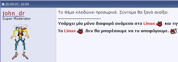

Δυστυχώς όλη αυτή η επιείκεια της ΔΟ φαίνεται να πέφτει στο κενό. Αυτή τη στιγμή ισχυριζόμενος ψευδός ότι άνοιξες το thread αφού είχε περάσει το χρονικό διάστημα που όριζε ο κανονισμός των 15' και δείχνοντας περιφρόνηση στον χώρο που σε φιλοξενεί προσπαθώντας να βρεις "νομικά παραθυράκια" - αν είναι δυνατόν - στους κανονισμούς του forum, ζητάς ουσιαστικά και τα ρέστα από την ΔΟ. Νομίζω ότι ο ελάχιστος σεβασμός προβλέπει την αποστολή πμ ή την επικοινωνία μέσω MSN με κάποιον moderator και όχι την καταστρατήγηση της φιλοξενίας που απολαμβάνεις όπως όλα τα άλλα μέλη στο forum.
Με βάση λοιπόν και τα δικά σου λόγια που έχω βάλει σε bold, η ΔΟ δεν έχει παρά να εφαρμόσει τους κανονισμούς και να σε χρεώσει με μία παρατήρηση για την κίνησή σου εχτές να ανοίξεις αμέσως νέο thread με το ίδιο θέμα μετά το κλείδωμα του πρώτου, υπονομεύοντας ουσιαστικά τις ενέργειές της για την επαναφορά του καλού κλίματος στο forum.
Επιπλέον να ενημερώσω όλους τους χρήστες ότι ο σχετικός κανονισμός για το χρόνο που θα μένει κλειστό ένα θέμα, τροποποιήθηκε αναγκαστικά, ώστε μελλοντικά να μην υπάρχουν παρεξηγήσεις.
4. Σε περίπτωση όπου δημόσια συζήτηση παρεκτρέπεται σε αντιπαράθεση με ταυτόχρονη παραβίαση των κανόνων του PcTechnology, η Διοικητική Ομάδα έχει υποχρέωση να παρέμβει και να σταματήσει προσωρινά την συζήτηση (ζητώντας την κατανόηση των χρηστών) για όσο χρονικό διάστημα κρίνει ότι είναι απαραίτητο, να κατευνάσει τα πνεύματα με χρήση προσωπικών μηνυμάτων, και να επιτρέψει την συνέχεια της συζήτησης το ταχύτερο δυνατόν. Σε περίπτωση που τα προαναφερθέντα μέτρα δεν αποδώσουν, η Διοικητική Ομάδα οφείλει χωρίς επιπλέον προειδοποίηση να προχωρήσει σε προσωρινή αναστολή των λογαριασμών των παρεκτρεπομένων.
