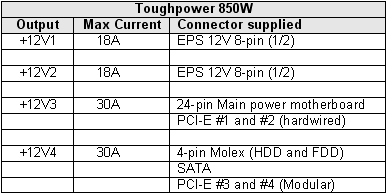

vgiozo Απρίλιος 9, 2007 Author #56 Απρίλιος 9, 2007 Μόλις άρχισα να ψάχνω μ' αυτή τη λογική (2 ισχυρές 12άρες) και το μόνο που έχω βρεί είναι ένα Silverstone 850 Strider, το οποιο ωστόσο δεν αποδίδει καλά... Βασικά είχα εξ' αρχής στο νού μου τα εξής - Ετασις 850: 4x18A στις 12άρες...το κακό με το συγκεκριμένο είναι ότι δεν δίνει πληροφορίες για διαρύθμιση της τροφοδοσίας των δίσκων... - PCP&Cooling 750: 1x60A σε μια 12άρα...αν εξαιρέσει κανείς τις αδυναμίες της υλοποίησης, εν γένει άριστο, με εξαίρεση το γεγονός ότι έχει θερμοκρασία ομαλής λειτουργίας μέχρι 40C βαθμούς κι όχι στους 50C όπως πολλά της κατηγορίας του...στις δοκιμές δεν φάνηκε κάτι πάντως.. - ThermalTake 850: 2x18 + 2x30A στις 12άρες...Απ' ό,τι διάβασα δεν διαπρέπει πουθενά, αλλά δεν έχει και αδυναμίες, με εξαίρεση ίσως την υπέρβαση των ορίων στο Ac ripple σε μέγιστο φορτίο και την όποια απώλεια-θόρυβο λόγω modular κατασκευής... Αδυναμία στην προκείμενη περίπτωση είναι ότι Molex, SATA, PCiE 3&4 παίρνουν ρεύμα απο την τελευταία 12άρα (30Α) - Silverstone Olympia 750: Παρόμοια περίπτωση με το PcP&Cooling...
Candyman1442169163 Απρίλιος 9, 2007 #57 Απρίλιος 9, 2007 Εγώ από αυτά που λες νομίζω ότι το Etasis θα είναι η καλύτερη επιλογή για το δικό σου σύστημα.

vgiozo Απρίλιος 10, 2007 Author #60 Απρίλιος 10, 2007 Δεν διαφωνώ, βάσει αυτών που έχω διαβάσει, αλλά εν προκειμένω έχω μια απορία που δεν μπορώ να βρω μόνος λύση...είναι η εξής:..αλλά μήπως έχει γίνει κάποιο σφάλμα στον συλλογισμό; Δλδ το τροφοδοτικό έρχεται με 8 συνδέσεις sata...μπουνταλάδες είναι οι ηλεκτρονικοί τους να βάλουν 8 συνδέσεις (22Α), αν δεν μπορεί να τις κρατήσει;Αν το μετράμε λάθος, δηλαδή δεν χρειάζεται - για τον Χ λόγο (ποιόν αλήθεια; ) - η ισχύς της γραμμής να είναι ίση ή μεγαλύτερη από το μέγιστο φορτίο που αθροιστικά έχουν τα υποσυστήματα που συνδέονται εκεί, Τότε πώς θα πρέπει να υπολογίσουμε και τις ενεργειακές ανάγκες του συστήματος;Αν χρειάζεται 22Α για 8 δίσκους, γιατί τους έχουν βάλει σε γραμμή που δίνει το μέγιστο 18Α, και τροφοδοτει και τον δεύτερο επεξεργαστή...Δλδ μήπως δεν χρειάζεται να ανταποκρίνεται στο άθροισμα των Α των υποσυστημάτων η παρεχόμενη τάση απο τη γραμμή;Το λέω επειδή το θεωρώ δύσκολο να είναι τόσο μεγάλη γκάφα εκ μέρους του κατασκευαστή, οπότε το λάθος μπορώ να υποθέσω ότι είναι δικό μου όταν λέω ότι χρειάζομαι γραμμή που να υποστηρίζει 28Α για τους 10 δίσκους μου...
