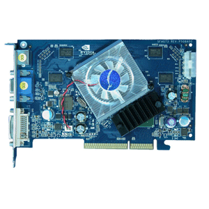

Απ' ότι βλέπετε στην φωτό, έχει βύσμα η AGP Albatron 7600gs (οι δικές μου Asus PCIe ΔΕΝ έχουν).
Προφανώς γιατί δεν μπορεί να δώσει 75w η θύρα AGP όπως η PCIe.
