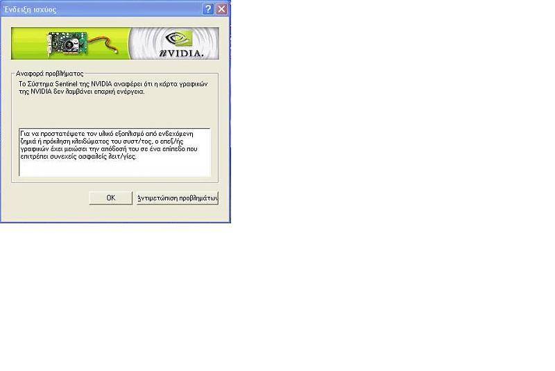

ksot Δημοσιεύτηκε Μάρτιος 29, 2007 #1 Δημοσιεύτηκε Μάρτιος 29, 2007 Καλησπέρα παιδιά, μόλις πήρα την Albatron 7600 GS AGP, όταν πάω να παίξω κάποιο παιχνίδι 3D παιχνίδι και μερικές φορές βίντεο ή με πεταει στην επιφάνεια εργασίας ή πετάει μαύρη οθόνη και παγώνει το σύστημα ή κάνει restart. Πέρασα τους τελευταίους Drivers αλλά τίποτα.Είναι χαλασμένη η κάρτα, δεν επαρκεί το PSU ....?Τι μπορεί να συμβαίνει και κυρίως τι μπορεί να γίνει για να διορθωθεί το πρόβλημα ?Το υπόλοιπο μηχάνημα είναι Athlon XP 2200+(Thoroughbred), 512 Ram, μητρική QDI Kudoz 7, ένας σκληρός 160Gb, ένας σκληρός 40Gb, 2 DVD-RW, PSU 350 noname.Ευχαριστώ
ksot Μάρτιος 29, 2007 Author #2 Μάρτιος 29, 2007 Ξέχασα να πω ότι μερικές φορές μου βγάζει αυτο το μήνυμα ενώ έχω συνδεδεμένη κανονικά την εξωτερική τροφοδοσία
Candyman1442169163 Μάρτιος 29, 2007 #3 Μάρτιος 29, 2007 Αν και νομίζω ότι οι 7600gs δεν έχουν 4-pin molex βύσμα πάνω, βλέπω στην φωτό που δίνεις ότι παίρνει εξωτερική παροχή. Αν ναι, εχεις δώσει ρεύμα στην κάρτα; Αν ναι νομίζω ότι το τροφοδοτικό σου δεν επαρκεί. Πάρε βρε αδερφέ ένα της προκοπής! Επισης, ενδεικτικά σε ρωτάω... όταν κάνει restart μήπως ακούγεται ένας ήχος σαν "κλακ" από το τροφοδοτικό;
ksot Μάρτιος 29, 2007 Author #4 Μάρτιος 29, 2007 Ναι την σύνδεσα κανονικά με ένα καλώδιο, σαν αυτό που έχουν οι δίσκοι και τα DVD-RomsΓια το "κλάκ" δεν ξέρωΤώρα αν είναι τροφοδοτικό ποιο προτείνεις, λίγο φθηνό αν γίνεται.

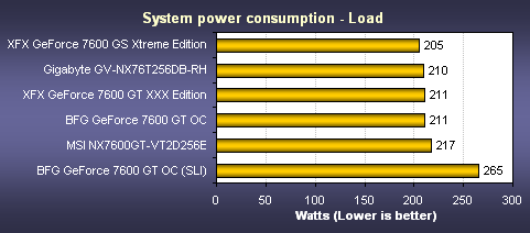

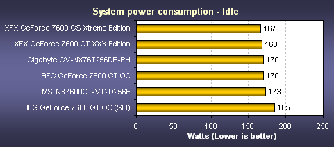

Candyman1442169163 Μάρτιος 29, 2007 #11 Μάρτιος 29, 2007 Λογική η σκέψη αλλά αν ήταν η ψύκτρα θα ανέβαζε θερμοκρασίες και θα έλεγε ότι το throttling γίνεται λόγω ζέστης, όχι λόγω ανεπαρκούς παροχής. Πάντως καλού κακού ας το τσεκάρει αν και δεν πιστεύω.. Όλα δείχνουν ανεπαρκή παροχή. Με ένα 350άρι OEM τροφοδοτικό που έχει δεν νομίζω ότι αρκεί. Και θα έχει "πέσει" σίγουρα αφού από ότι φαίνεται μάλλον δεν είναι και καινούργιο! Η 7600gs έχει κατανάλωση που σε μερικές εκδόσεις (ανάλογα τον κατασκευαστή) φτάνει και σε peak 150w και όχι 26w. Σκέψου ότι αν θέλει ΚΑΙ εξωτερική τροφοδοσία (μερικές θέλουν) μπορεί να τραβάει max 75w από το 4pin molex και άλλα 75 από το bus. Συνήθως δεν είναι τόσο πολύ βέβαια, μία μέση κατανάλωση για δαύτες είναι γύρω στα 50w-65w idle, 100+ σε load (μερικοί ισχυρίζονται και παραπάνω, δες τους πινακες), αλλά γενικά δεν νομίζω ότι το τροφοδοτικό αυτό δίνει τόσο φορτίο σε μία τάση, και να τροφοδοτεί και το υπόλοιπο pc. Χλωμό το κόβω...
