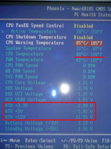

Κοιταξτε την παρακατω εικονα, οπως λεει κ ο λαος, μια εικονα χιλιες λεξεις...
Αποτι βλεπετε τα βολτ στα 3,3V ειδικα (και στα 12V ) ειναι για κλαματα. Εχω το IC7 της ABIT , γνωστο για τις τασεις που εχει να ριχνει λιγοτερα βολτ. Αλλά εχω και ενα οτι ναναι τροφοδοτικο (αθορυβο μεν) 420W . Αραγε τι απτα δυο φταιει? Βασικα με τετοιες τασεις και που σηκωνω τον 3.2C μου στα 3.6 (και τον 2.8C στα 3.7 στο ιδιιο mobo) πολυ τους ειναι. ειδικα στα 1.65 που προσπαθω να τους κρατω.
Αποτι καταλαβα η μονη λυση ειναι δοκιμή με αλλο τροφοδοτικο ε?
Να σημειωσω οτι η θερμοκρασια ειναι κανονικα ~10 βαθμους κατω (ως γνοστον τα ABIT για P4 δειχνουν 10ο C πανω)
Θα ξαναγράψω αυτό που έχω γράψει πολλές πολλές φορές. Μην εμπιστεύεστε τις μετρήσεις των μητρικών. Ελάχιστες πλησιάζουν τις πραγματικές τιμές. Χρησιμοποιείστε ένα πολυμετράκι - ακόμα και της πλάκας να είναι οι αποκλίσεις θα είναι πολύ μικρότερες από αυτά που βλέπεις.
καλυτερα να κοιταξεις για τροφοδοτικο...αλλα κανε μια μετρηση με το πολυμετρο.
Μπορεί κάποιος να μου πεί πως μετράμε την 3.3V και το Vcore σε ASUS p4c800e dlx.
Την 12V και 5V τη μετράω απο το molex.
την 3,3 στο μεγαλο βυσμα που κουμπωνει στην μητρικη. Ειναι τα πορτοκαλι καλωδια. Για την asus στα μοσφετ που ειναι διπλα απο την cpu.
h Abit ειναι γνωστο για τις σταθερες τασεις που δινει και οχι οτι δινει πιο χαμηλα
Να ρωτησω κατι ρε παιδια γιατι ειμαι καινουργιος σ'αυτα? και σορρυ για το λιγο offtopic. Και εμενα το τροφοδοτικο μου βγαζει 11,84 στο 12V. Δειχνει οτι κανει undervolting? Αφου ειναι μεσα στο 5% που δινει το ATX περιθωριο αποκλισης? Α και ολα αυτα μετρημενα απο το ASUS probe. Το ξερω δεν ειναι και το πιο αξιοπιστο. OCing δεν κανω υποψιν.
