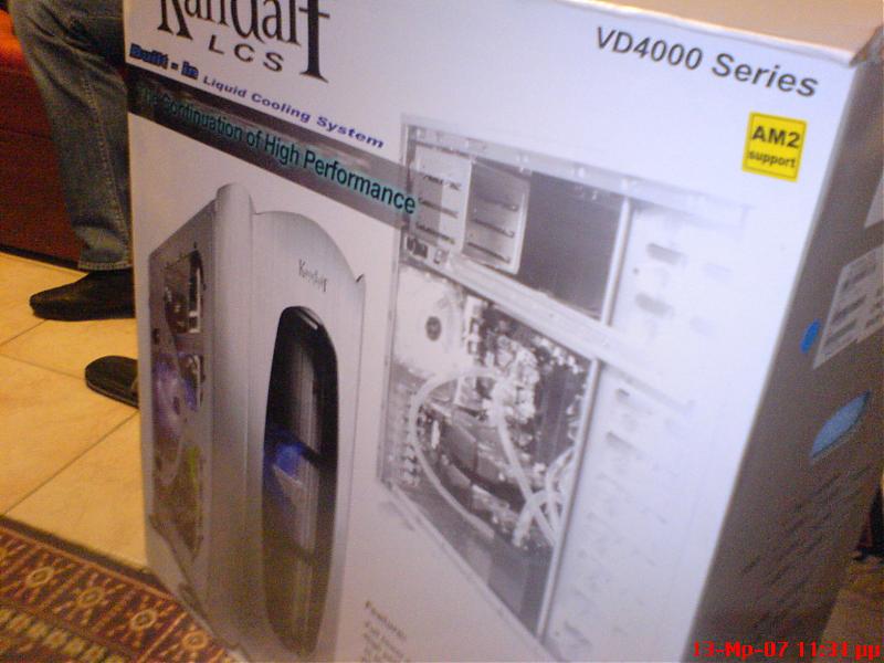

Το κουτι το βλεπετε στην 1η φωτογραφια,μεσα στην συσκευασια του.ειναι αρκετα βαρη,οταν ομως το ανοιξεις ειναι γυρω στα 15 κιλα,ολο απο αλουμινιο.Οι διαστάσεις του είναι 540.0 mm x 220.0 mm x 640.0 mm.

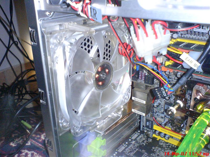

όσο αναφορα στους υπολοιπους ανεμιστηρες,εχει στο πανω μερος ενα 9αρη στα 19db,στην πλατη εναν 12αρη στα 17db(φωτο 7), και 3 12αρηδες στο ψυγειο στα 17..

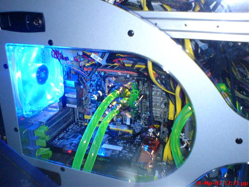

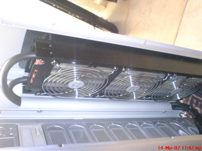

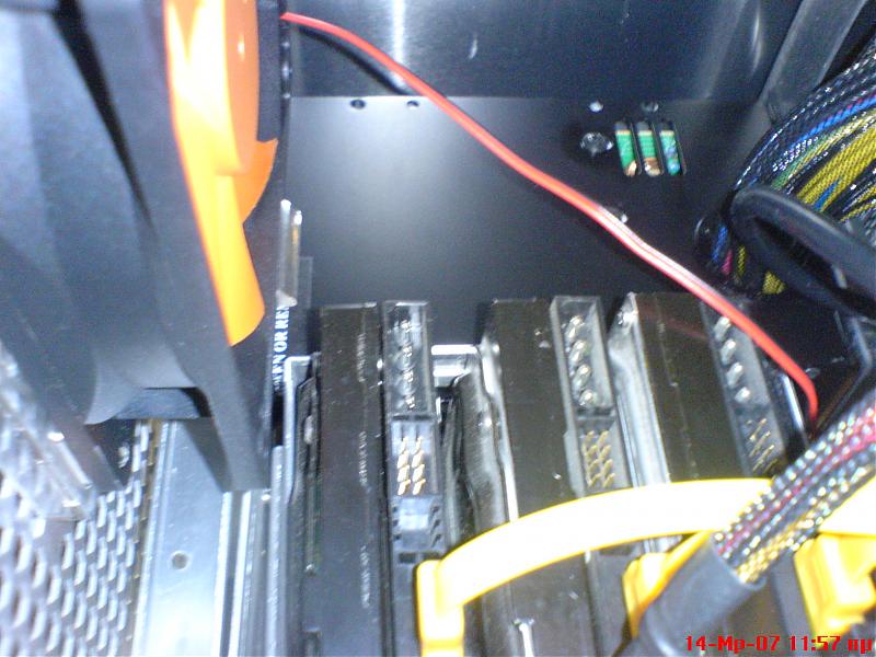

Εχει εγκατεστημενο στην πορτα ενα ψυγειο H 407 x W 120 x D 35 mm.)με 2 σωληνες,που ειναι καλυμμενοι με δυχτακι για τις τριβες,οι οποιοι μπαινουν μεσα στο κουτι απο την πιο κατω θηκη,κατω απο το συρταρακι(ναι εχει συρταρακι!!για μικρα πραγματα βεβαια..).Δείτε την 2η Φωτο.

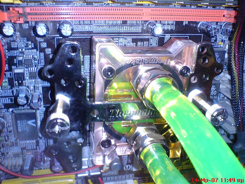

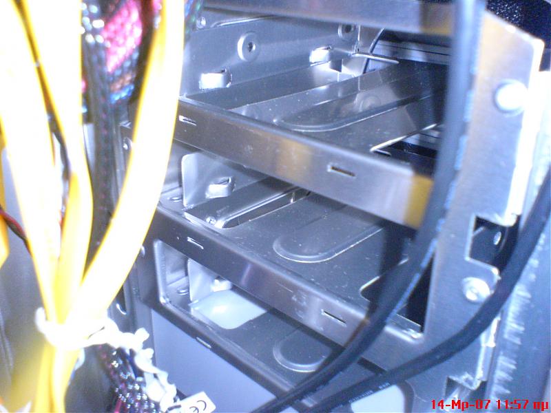

Επισης παρεχεται μια αντλία 500L/hr και ενα reservoir 350 εκατοστων.Φυσικά εχει και ενα waterblock για τον επεξεργαστη(Φωτο 4),σου δινει 2 μπουκαλακια παραφλου+αρκετα μετρα σωληνα περιπου στα 2.

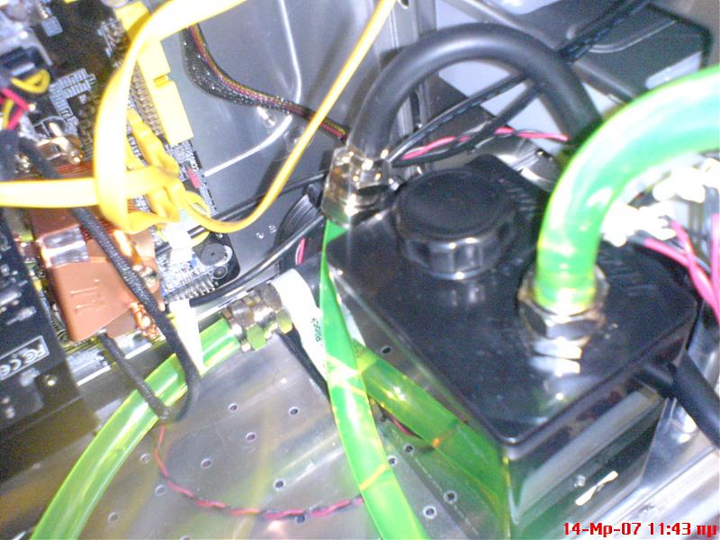

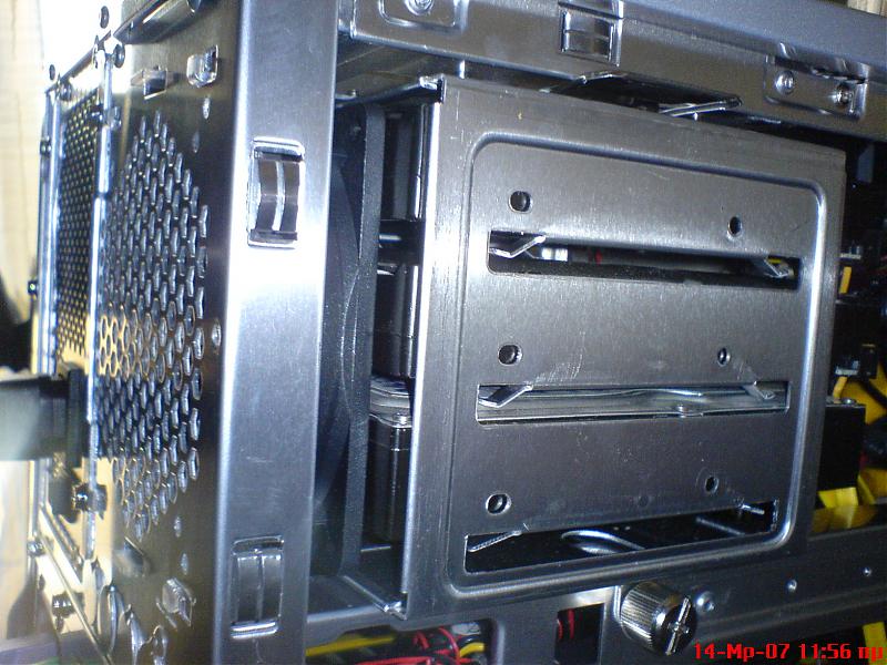

Επιπλέον υπάρχει η δυνατότητα να βιδωσεις την αντλια κι το reservoir που ειναι ενωμενα,σε μια συγκεκριμενη θεση στο κουτι.(Φωτο 3)
Μπορω να πω οτι αυτο το σημειο λιγο με πεδεψε γιατι πρεπει να εχεις μικρα χερια για να το βιδωσεις,αλλα τελικα τα καταφερα.:109:

Στις φωτο 9 και 10 φαινεται το αποτελεσμα
