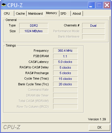

tzibiboss Δημοσιεύτηκε Μάρτιος 9, 2007 #1 Δημοσιεύτηκε Μάρτιος 9, 2007 έχω το σύστημα της υπογραφής και προσπάθησα να το παίξω 9*400 αλλά τίποτα. τελικά έκανε boot στα 385*9 με 1,7volt (δεν έχει άλλο ρεύμα) αλλά δεν είναι σταθερό. κάνω κάτι λάθος ή ειναι στο όριο ή ..... . αα τις μνήμες 1:1 στα 1,9volt 5-5-5-15

tzibiboss Μάρτιος 11, 2007 Author #15 Μάρτιος 11, 2007 έχω αυτές με τις ασημί ψύκτρες έχω link παραπάνω. τουλάχιστον αφου δεν καταφέρνω να παίξω παραπάνω απο 370, τις έσφιξα 3-3-3-8 με 2,1volt.και μια αλλη ερώτηση δεν ξέρω αν στέκει. έτρεξα διπλο stres prime και το ένα απο τα 2 μου έβγαλε κάποιο error. υπάρχει περιπτωση να έχω κάποιο πρόβλημα στον ενα πυρήνα? και γι`αυτό να μην ανεβαίνει??
