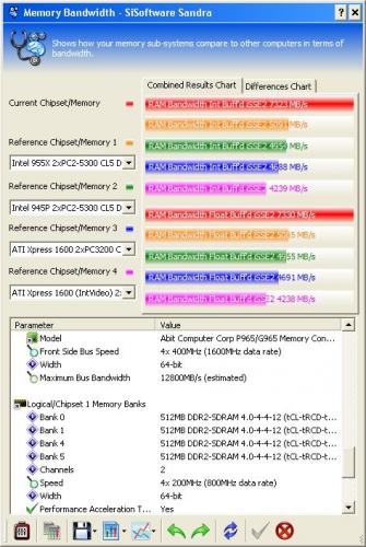

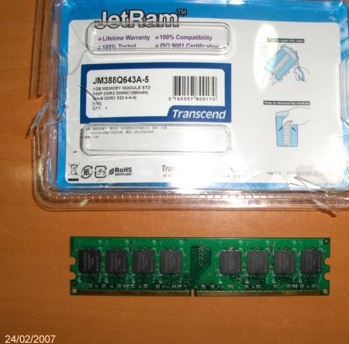

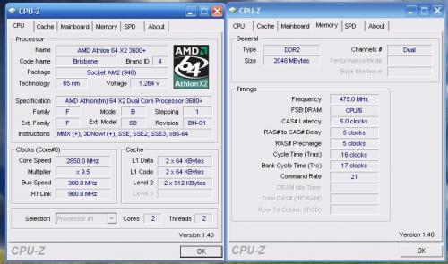

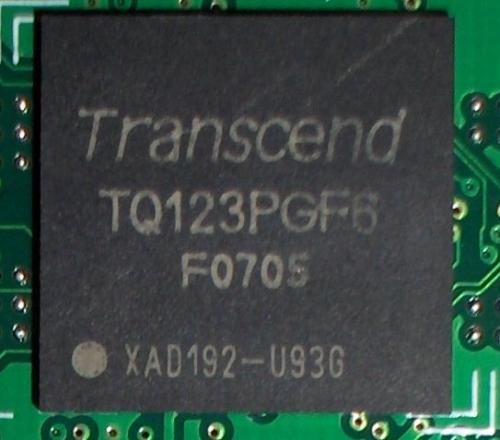

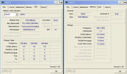

TASOS Δημοσιεύτηκε Φεβρουάριος 25, 2007 #1 Δημοσιεύτηκε Φεβρουάριος 25, 2007 Το τελευταίο διάστημα οι τιμές των DDR2 μνημών κρατάνε σταθερή ή ελαφρώς ανοδική πορεία. Τα 2GB μνήμης είναι πλέον must. Για να πάρει κάποιος ένα αξιοπρεπές σε ταχύτητα (800) και timings (4-4-4) σετ μνημών,θα πρέπει να διαθέσει τουλάχιστον 250,00 ευρώ. Παρακάτω λοιπόν θα σας περιγράψω μιά πρόσφατη εμπειρία μου από δοκιμή ενός πολύ φθηνού (με τα σημερινά δεδομένα) σέτ μνημών των (2x1GB). Φυσικά το γεγονός ότι οι συγκεκριμένες μνήμες δούλεψαν πολύ καλά στο σύστημα της δοκιμής μου....δέν γίνεται αυτόματα κανόνας. Απλά το θέμα χρήζει εκτενέστερης διερεύνησης....και από άλλους χρήστες. Στην ουσία λοιπόν .... Χρειαζόμουν για ένα σύστημα 2GB μνήμης στα 667... όσο πιό οικονομικό. Επέλεξα τις παρακάτω 533 με 4-4-4 και τιμή 138,00 τα 2GB. http://www.plaisio.gr/product.aspx?catalog=1&category=18&product=801321&tab=specs Στα attachments βλέπετε φωτό από τη συσκευασία με τον κωδικό...αλλά και τα συγκεκριμένα relabeled chips που "φοράνε" ... τα οποία κατά 99% είναι Powerchips. Long story ...short Οι συγκεκριμένες μνήμες δοκιμάστηκαν σε μητρική με 965 chipset. Τροφοδοτήθηκαν με 1,9volt έως και 2,0volt max. Επαιξαν σταθερότατα στα 800 με 4-4-4-12 2Τ
