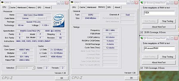

drakoulis1442169135 Φεβρουάριος 11, 2007 #8 Φεβρουάριος 11, 2007 παρε τις ΤΕΑΜ με τα 249 ευρώ. Μόλις τις πήρα και κατευθείαν δουλευουν στα 1000 με 4-4-4-12 με 2,35volt.Πολύ ευχαριστημένος......είναι και πανέμορφες

drakoulis1442169135 Φεβρουάριος 12, 2007 #11 Φεβρουάριος 12, 2007 Mπορώ να έχω ένα screenshot από αυτό... ok! αν μπορουσα micron θα έπερνα αλλά κι αυτές μια χαρα είναι
