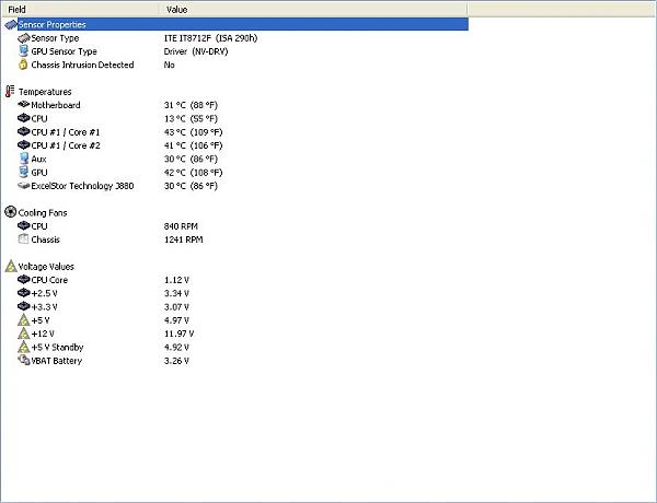

ilion10 Φεβρουάριος 14, 2007 Author #24 Φεβρουάριος 14, 2007 Παιδιά λοιπόν αγόρασα αυτά τα 2 ανεμιστηράκια http://www.e-shop.gr/show_per.phtml?id=PER.806503 http://www.e-shop.gr/show_per.phtml?id=PER.700474 και οι 2 είναι πάρα πολυ καλοί και αθόρυβοι,είμαι πολύ ευχαριστημένος,για τον δεύτερο ενοείται στις χαμηλές στροφές αθόρυβος αλλά και σε έκτακτη ανάγκη τον βάζεις και δουλεύει ψηλά!Η μόνη βλακεία που έκανα ήταν ότι δεν πήρα μια βάση να τον στηρίξω στο μπροστινό μέρος του κουτιού!Τώρα έχω μόνο ένα πρόβλημα να λύσω!Το πλαινό fan του κουτιού μου κάνει πολυ φασαρία 250mm αλλά είναι και πολύ χρήσιμο νομίζω,καμιά ιδέα τι θα μπορούσα να κάνω??Αλήθεια αυτές τις θερμοκρασίες πως τις βλέπετε??Είμαι λίγο άσχετος!!Thanks!!
graphist83 Φεβρουάριος 14, 2007 #25 Φεβρουάριος 14, 2007 Πολυ καλος μου βγηκε αυτος εδω. Χαμηλο επιπεδα θορυβου και πολυ καλη ποιοτητα κατασκευης.http://www.arctic-cooling.com/fans2.php?idx=111&data=2&disc=
