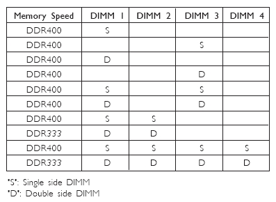

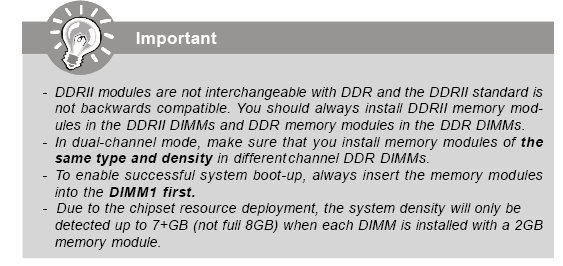

backgroundman Φεβρουάριος 1, 2007 #7 Φεβρουάριος 1, 2007 Σε 2 μηχανήματα που έχω 4x1GB μνήμη ένα με P4 3.0D (ASUS m/b) και ένα με AMD Athlon X2 4400+ (MSI m/b) παρουσιάζεται το εξής "πρόβλημα"Οι μνήμες αν και 400MHz παίζουν στα 333MHz και στα 2 manual των m/b αναφέρεται οτι έτσι θα πρέπει να παίζουν (στα 333MHz) και δε ξέρω γιατί.Επίσης στα Windows φαίνοντα 3,3GB RAM και στο linux 3.54 GB RAM.Αν δεν έχεις σοβαρό λόγο να βάλεις 4GB μνήμη καλύτερα να μη το κάνεις γιατι θα είναι σαφώς πιο αργές απο 2x1GB έχοντας τα ίδια dimmακια.Να πώ τέλος οτι όταν βγάζω και απο τα 2 μηχανήματα το 1GB και η μνήμη γίνεται 400MHz single channel απο 333ΜΗz dual channel η διαφορά στην απόκριση του μηχανήματος είναι εμφανής με το μάτι...Δε ξέρω για τις πιο καινούργιες m/b αλλα καλύτερα ψάχτω...

backgroundman Φεβρουάριος 2, 2007 #9 Φεβρουάριος 2, 2007 Τα 4γιγα θα φανούν μόνο σε 64 μπιτ λειτουργικό είτε αυτο είναι Λινουξ είτε Γουϊντοουζ. To δευτερο μηχάνημα απο αυτά που αναφέρω είναι με gentoo amd64 και έχει τα ίδια "προβληματα" με το άλλο που είναι με 32-bit debian. Το θέμα είναι στη m/b, όταν βάζεις 4x1GB τις ρίχνει στα 333MHz ότι μνήμες και να βάλεις. Το γράφουν μέσα τα manuals και κανένας δεν έχει καταλάβει γιατί. Απο την άλλη βλέπεις μόνο τα 3.5GB της μνήμης έχοντας και big-mem(>4GB) στον kernel. Δείτε παρακάτω 2 photos απο τα manuals των msi am2 crosshair και της DFI lanparty sli. Φαίνεται οτι στις DDR2 το "πρόβλημα" έρχεται στα 4x2GB μάλλον...
