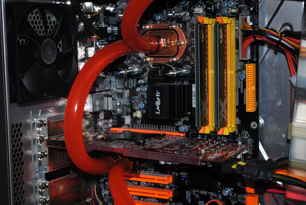

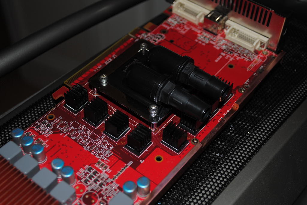

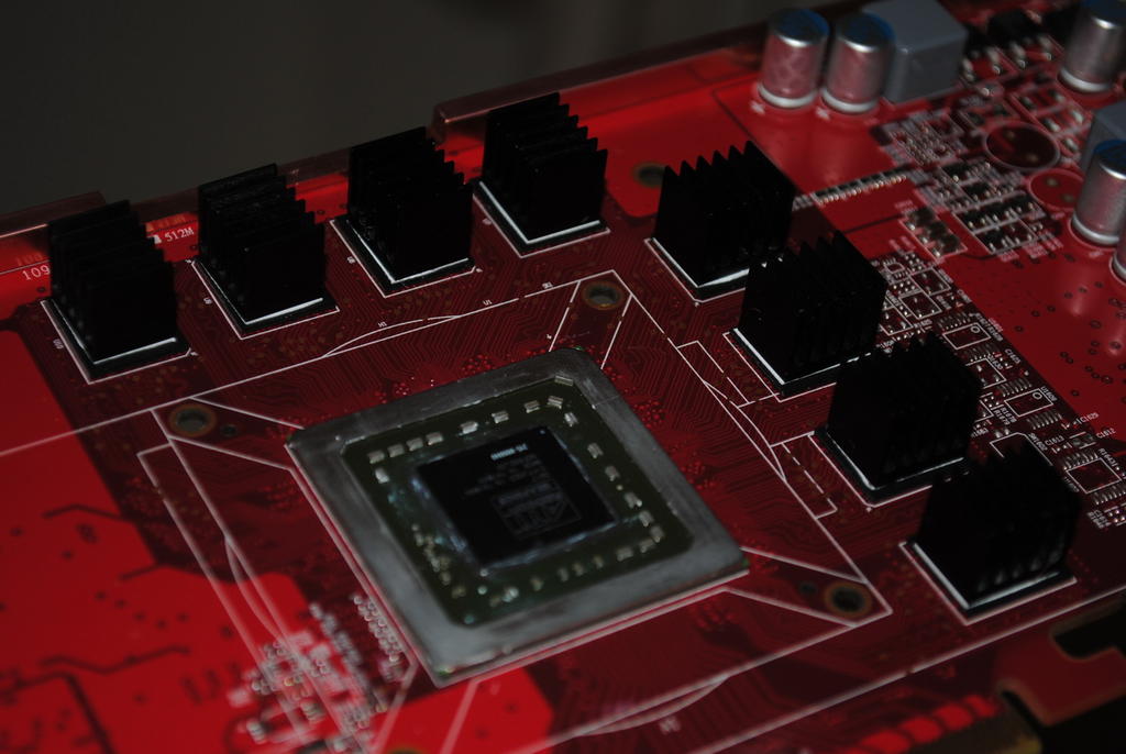

koumle Ιανουάριος 4, 2010 #101 Ιανουάριος 4, 2010 Ρε Άγγελε αν είναι σαν της πρώτης φώτο η κάρτα, δηλαδή Non-reference μπαίνει μια χαρά ρε!Έχω βάλει πολλές φορές.
orion Ιανουάριος 4, 2010 Author #102 Ιανουάριος 4, 2010 Ντεν εμπενε καρντια μου επρεπε να βγαλω τα heatsinks απο δυο μνημες.. παρηγγειλα την swiftech τελικα.... Αυτο που με χαλασε ειναι η διαροη και πανω στον πανικο δεν ειδα απο που ακριβως... Το καλο ειναι οτι το "νερο" που ειχα ειναι Non-conductive οποτε με σκουπισμα και πιστολακι ολα πεζουνε...παλι καλα... Επισης πρεπει να τονισω οτι καλο θα ηταν ΠΑΝΤΑ να δοκιμαζουμε το κυκλωμα εκτος...αλλα xrist αλλα εγω ος γνησιος ΙΤ τεμπελης δε το εκανα link απο το Fesser Aqua
koumle Ιανουάριος 4, 2010 #104 Ιανουάριος 4, 2010 Ντεν εμπενε καρντια μου επρεπε να βγαλω τα heatsinks απο δυο μνημες..παρηγγειλα την swiftech τελικα.... Αυτο που με χαλασε ειναι η διαροη και πανω στον πανικο δεν ειδα απο που ακριβως... Το καλο ειναι οτι το "νερο" που ειχα ειναι Non-conductive οποτε με σκουπισμα και πιστολακι ολα πεζουνε...παλι καλα... Επισης πρεπει να τονισω οτι καλο θα ηταν ΠΑΝΤΑ να δοκιμαζουμε το κυκλωμα εκτος...αλλα xrist αλλα εγω ος γνησιος ΙΤ τεμπελης δε το εκανα link απο το Fesser Aqua Καλά ρε και για τα δύο ψυκτράκια κάνεις έτσι? Σιγά το πράμα. Έτσι κι αλλιώς δεν κάνουν τίποτα. Καμία διαφορά. Κράτα το έτσι χωρίς τα δύο τα ψυκτράκια. (Hadji που είσαι ρε να πεις??) Μου φαίνεται σε τρώει ο κ@λος σου να κάνεις ψώνια πάλι.

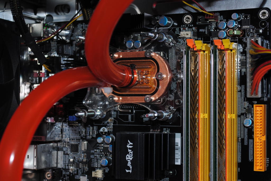

orion Ιανουάριος 5, 2010 Author #106 Ιανουάριος 5, 2010 Ηρθε το block.. MCW60 revision 2Πολυ καλο φαινεται...αντε να δουμε...δε ξερω τι πεζει με τα πλαστικα βεβαια...
GeorgeVasil Ιανουάριος 5, 2010 #108 Ιανουάριος 5, 2010 Ηρθε το block.. MCW60 revision 2 Πολυ καλο φαινεται...αντε να δουμε.. .δε ξερω τι πεζει με τα πλαστικα βεβαια... Μην παρασφηξεις τα Ρακορ γιατι θα σπασει..και βαλε και 5 γυρες τεφλον..
CrazyAnt Ιανουάριος 5, 2010 #109 Ιανουάριος 5, 2010 Εχει δοκιμασει κανεις σε αυτο το μπλοκ να αλλαξει τα ρακορ?Γιατι σνεχεια βλεπω εντονο προβληματισμο με τα πλαστικα.
_Chris_ Ιανουάριος 5, 2010 #110 Ιανουάριος 5, 2010 τα ρακορ ειναι μια χαρα. Αν βαλεις μεταλλικα μπορει κατα λαθος να κανεις ζημιαΜεγειες orion!
CrazyAnt Ιανουάριος 5, 2010 #111 Ιανουάριος 5, 2010 Ακριβως για αυτον τον λογο ρωτησα.Το καπακι ειναι κ αυτο πλαστικο?
eleven Ιανουάριος 6, 2010 #115 Ιανουάριος 6, 2010 Τα πλαστικά ρακορ που έχει το μπλόκ εχουν O-ring στεγανοποιήσεως εκει που αρχιζει το σπείρωμα.Βιδωσε τα μεχρι να πατηθεί καλά το O-ring και είσαι οκ .Πιστευω οτι ειναι υπολογισμένο οτι μολις ακουμπίσει το ρακόρ πάνω στο καπάκι εχει γίνει και η στεγανοποίηση.Επιπρόσθετα τεφλόν κτλ συναφή θα έλεγα να τα αποφύγεις γιατι υπάρχει κίνδυνος να σπάσεις το καπάκι και τότε άντε γειά......Τα μεταλικά ρακόρ δεν θα δημιουργήσουν πρόβλημα εαν έχουν O-ring .Σε αυτή την περίπτωση ακολουθείς την ίδια διαδικασία με πρίν .Αν πάλι δεν αισθάνεσαι σίγουροςβαλε και μια σταγόνα κόλα UHU (οχι στιγμής) στο σπείρωμα.Αν πάλι τα ρακόρ σου δεν εχουν O-ring τότε έχεις τις εξής επιλογές 1) Με τεφλόν αλλά με πολύ προσοχή στην ποσότητα και τον τρόπο που θα το βάλεις στο σπείρωμα.2) Με κόλα στεγανοποίησης σπειρωμάτων
GeorgeVasil Ιανουάριος 6, 2010 #116 Ιανουάριος 6, 2010 Εχουν O-ring αλλα δεν φτανει μιχαλη... Σκετα μπορεις να τα σφιξεις και με το Χερι..δεν ποιανει δλδ..και οταν συνδεσεις το λαστιχο μπορει να κλοτσισουν (να ξεβιδωθούν).
eleven Ιανουάριος 6, 2010 #117 Ιανουάριος 6, 2010 Εχουν O-ring αλλα δεν φτανει μιχαλη...Σκετα μπορεις να τα σφιξεις και με το Χερι..δεν ποιανει δλδ..και οταν συνδεσεις το λαστιχο μπορει να κλοτσισουν (να ξεβιδωθούν). Μα καλά και πως τα πουλάνε ετσι δεν μπορώ να το καταλάβω. Πολύ παράξενο μου φαίνεται........

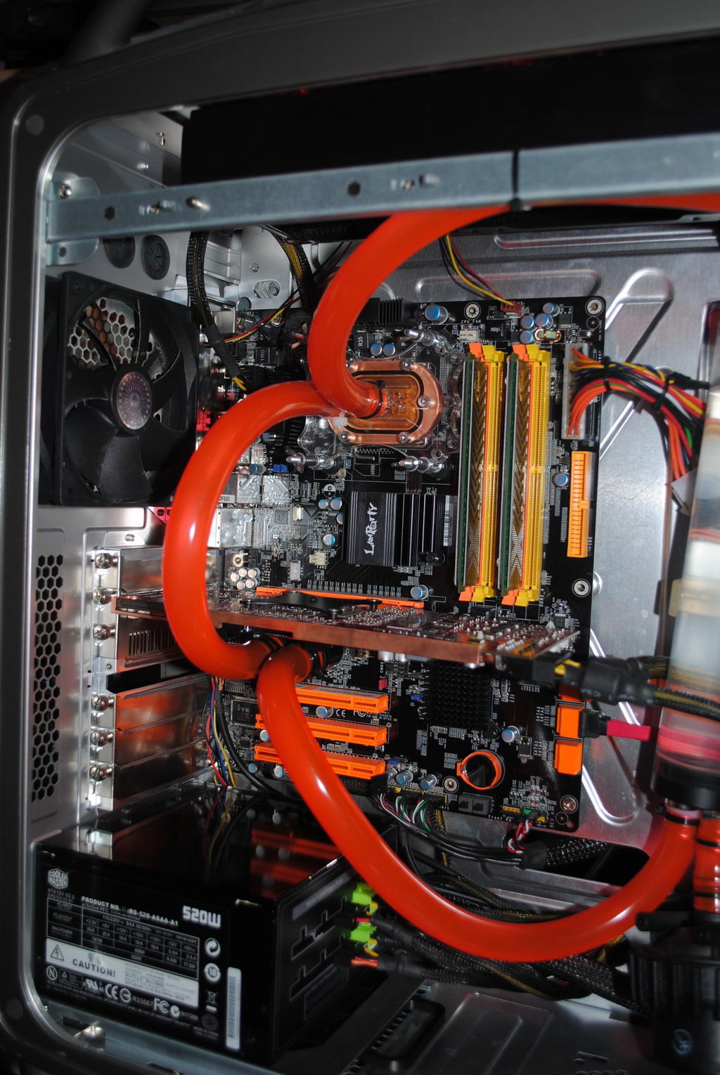

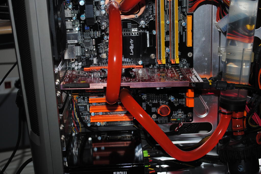

orion Ιανουάριος 16, 2010 Author #119 Ιανουάριος 16, 2010 More στο galleryhttp://www.outofspecs.gr/forum/vbpicgallery.php?do=hall&u=22

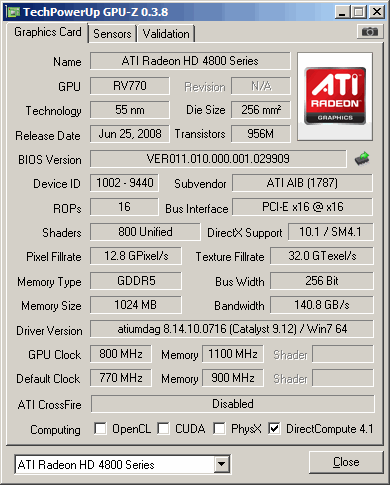

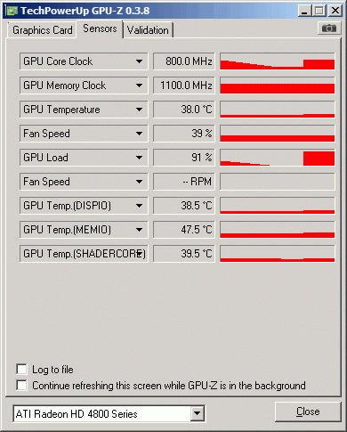

orion Ιανουάριος 16, 2010 Author #120 Ιανουάριος 16, 2010 Και μερικα screenshots Ετρεξα "Μπιλιες" και "Γουνα"
