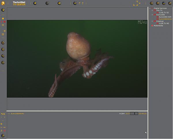

kenntos Φεβρουάριος 10, 2007 #41 Κοινοποίηση Φεβρουάριος 10, 2007 Απο W3A στο attachament.Δουλεβει με AltDVB&ProgDVB 4.82 με driver BDA DVB S στο 98%,το vPlugin 1.52. Link to comment Share on other sites More sharing options...

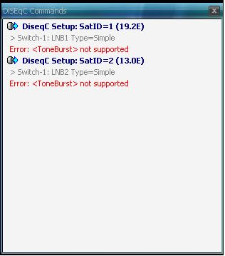

spresv Φεβρουάριος 26, 2007 Author #42 Κοινοποίηση Φεβρουάριος 26, 2007 Λοιπον, το δοκιμασα και με το AltDVB το οποιο αφου βλεπει κανονικα την TechnoTrend 3200 (της οποιας η skystar ειναι κλωνος) δουλευει κανονικα. Η εικονα τοσο σε SD, αλλα ειδικα σε HD καναλια ειναι ΑΠΙΣΤΕΥΤΗ. Βεβαια το προγραμμα θελει νς βγαλεις λιγο τα ματια σου, αλλα αξιζει. Αν προλαβω θα ανεβασω καπου ενα κλιπακι (κλιπακι, τροπος του λεγειν με 2mb/s video). @manik Μιας και ειπες οτι δουλευεις το AltDVB πως δουλευει το DiseqC? Mου βγαζει αυτο το error και δεν μπορω να καταλαβω τι κανω λαθος... Μηπως με την παρουσα εκδοση και γι αυτη την καρτα δεν υποστηριζεται? Link to comment Share on other sites More sharing options...
manik Φεβρουάριος 26, 2007 #43 Κοινοποίηση Φεβρουάριος 26, 2007 Βασικά δεν ξέρω αν δουλεύει το DiSEqC με τους BDA drivers.Για δοκίμασε να το βάλεις στο commited και όχι στο simple και δες. Link to comment Share on other sites More sharing options...
spresv Φεβρουάριος 27, 2007 Author #44 Κοινοποίηση Φεβρουάριος 27, 2007 Στο commited απλα δεν δειχνει σημα, δεν πεταει ουτε error ουτε τιποτα. Στο δικο της προγραμμα ομως μου αλλαζει δορυφορους κανονικα... Link to comment Share on other sites More sharing options...

Stelaras Οκτώβριος 18, 2007 #47 Κοινοποίηση Οκτώβριος 18, 2007 Ποιος απο εσας εχει δουλεψει με αυτη την καρτα diseqc ? Δεν αναφερομαι σε μοτερ v1.2 .... Ενα απλο toneburst ή 1.0 θελω να παιξει. Οτι αναφερει δηλαδη και η επισημη σελιδα της καρτας.Εχω δοκιμασει 4 drivers (μεχρι και παλιους wdm) ... 6-7 προγραμματα ... 3 λειτουργικα ... και 2 diseqc switches .Το αποτελεσμα ειναι παντα το ιδιο . Βγαζει μονο την 1η εξοδο . Οταν επιλεγω τη 2η εξοδο εχει μηδενικο σημα .Και να πω οτι ειμαι ασχετος με το αντικειμενο ... 7 χρονια εχω τη skystar1 και 4 χρονια μια skystar2 . Κανενα προβλημα με αυτες τις καρτες.Ακομη και με τον original driver του CD και το original application "technisat tv center" , δε βγαζει σημα απο τη 2η εξοδο.Μου διαφευγει κατι , ή απλα η καρτα ειναι προβληματικη ???? Link to comment Share on other sites More sharing options...
Stelaras Οκτώβριος 18, 2007 #48 Κοινοποίηση Οκτώβριος 18, 2007 Και για να προλαβω καποιους ... δοκιμασα και σε 2ο PC χωρις αποτελεσμα . ... Kαι για να ξαναπρολαβω καποιους αλλους ! .... ουτε σε 3ο PC παιζει σωστα. Link to comment Share on other sites More sharing options...
Stelaras Οκτώβριος 19, 2007 #49 Κοινοποίηση Οκτώβριος 19, 2007 Σημερα πηγα και αλλαξα την καρτα στο service .Μια απο τα ιδια ... Δε δουλευει ουτε αυτη με diseqc 1.0 .Μου αρεσει που στο manual αναφερεται ολη η διαδικασια ρυθμισης του diseqc 1.0 ( http://www.technisat.com/?site=service/bedienungsanleitungen.php&getdownload=1434&pID=1747&reload)Με βλεπω να την επιστρεφω πισω . Link to comment Share on other sites More sharing options...

Stelaras Οκτώβριος 22, 2007 #51 Κοινοποίηση Οκτώβριος 22, 2007 Υστερα απο δοκιμες με ενα 3ο diseqc switch το οποιο ειχα αγορασει το 2000 , καταφερα να δουλεψω με μερικους περιορισμους. Δυο λυσεις υπαρχουν μεχρι στιγμης : WDM driver (2.19h) μαζι με το παλιο μου diseqc switch και λειτουργουν και τα 4 LNB . Το μοναδικο προγραμμα που λειτουργει με αυτους τους drivers ειναι το progdvb (technotrend budget device). Η αλλη λυση ειναι με τους BDA 4.4.10.18 και με το altdvb (παλι με το παλιο diseqc switch) . To dvbviewer δε μπορω να το δοκιμασω μιας και δεν διατιθεται ουτε σαν demo ωστε να ξερεις αν ο εξοπλισμος σου ειναι compatible. Οι υποψιες μου ειναι πως το diseqc switch που εφερα περισυ απο Αμερικη , ειναι diseqc 2.0 χωρις compatibility με 1.0 που ειναι η καρτα. Το παλιο diseqc switch αναφερει compatibility με 1.0 . Γι'αυτο και λειτουργει. Οπως και να εχει ... με βλεπω να αγοραζω νεο diseqc switch (το 4ο) . Θα ειναι φυσικα ενα spaun 4x1 . Οι λογοι ειναι το high isolation που προσφερει ενας καλος διακοπτης , καθως και η συμβατοτητα που για το συγκεκριμενο (http://www.spaun.de/?lang=en&modul=products&product=871431) εχουν αναφερθει τα καλυτερα σχολια . Μοναδικο μειονεκτημα το κοστος , αλλα καπου θα το βρω φθηνα . Εν αναμoνη και των νεων driver ... Link to comment Share on other sites More sharing options...
