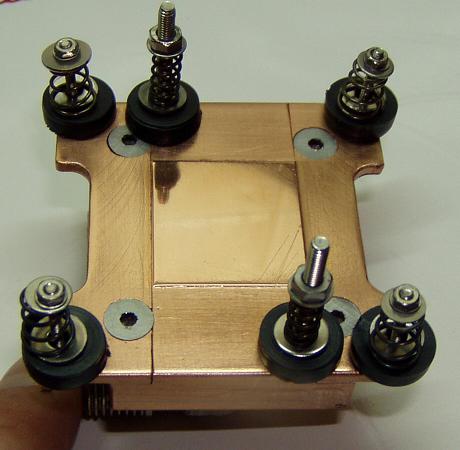

Vagouridis Φεβρουάριος 2, 2005 #21 Κοινοποίηση Φεβρουάριος 2, 2005 Αρχική απάντηση από eleven Παιδια ευχαριστω............ Ναι οντως το οτι δεν εβρισκα βιδες με το μηκος που ηθελα με αναγκασαν να αλλαξω το σχεδιασμο και να φτιαξω αυτο Το οτι ορισμενες καρτες δεν εχουν πλακα απο πισω δεν ειναι προβλημα πλεον γιατι εχω βρει βιδες στο καταλληλο μηκος (Μ2χ20μμ για οποιον ψαχνει) οποτε θα στερεωνεται το μπλοκ με τον παραδοσιακο τροπο Παπ ναι εισαι ετοιμος θα σου στειλω ΠΜ Βρηκες βιδες?Χμ χμ τελω.... Link to comment Share on other sites More sharing options...
morpheus Φεβρουάριος 2, 2005 #22 Κοινοποίηση Φεβρουάριος 2, 2005 Ωραίο!Μήπως νε εκανες τα αφαιρουμενα κομματια αλουμινενια για εξοικονομηση βαρους; Link to comment Share on other sites More sharing options...
greekfragma Φεβρουάριος 2, 2005 #23 Κοινοποίηση Φεβρουάριος 2, 2005 νομιζω οτι εαν τα εκανε αλουμινενια δεν θα ειναι τοσο ευκολοδουλευτα(απο οτι ξερω ο χαλκος μορφοποιειται ευκολοτερα)εξαλλου τα κομματια του χαλκου αυτα δεν πρεπει να ζυγιζουν πανω απο 150γραμμαρια...... Link to comment Share on other sites More sharing options...
eleven Φεβρουάριος 2, 2005 Author #24 Κοινοποίηση Φεβρουάριος 2, 2005 Χμ οι δικες σου δεν ταιριασαν?????? και μια που λεμε για βιδες εδω σε πληρη εξοπλισμο Mπορειτε να δειτε ποσο μικροτερες ειναι οι 4 βιδες τις 6800 απο τις 2 που ειναι για ΑΤΙ Αν σε μελοντικα μοντελα τις μικρυνουν ακομα περισοτερο μαλον με συρμα βλεπω να το στερεωνουμε το μπλοκ.......... the greek way Για το αλουμινιο δεν το σκευτικα να πω την αληθεια αλλα ολο χαλκινο νομιζω ειναι πιο ομορφο Αλλωστε και ο βαρος απο τα 2 ποδαρακια ειναι πολυ μικρο Ισως το δοκιμασω ομως fragma το αλουμινιο ειναι πιο ευκολο στην κατεργασια απο τον χαλκο ο οποιος αν και αρκετα μαλακος ειναι πολυ στριφνος σαν υλικο Link to comment Share on other sites More sharing options...
