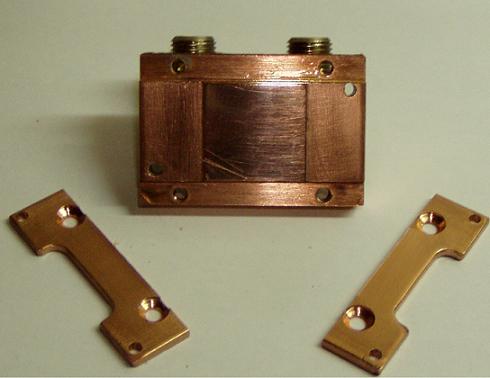

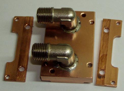

Αν και πολλα παιδια με ειχαν ρωτησει για ψυξη με νερο στις 6800 (οι 6600 εχουν διαφορετικο σχεδιασμο ) αλλα δυστυχως λογο ελλειψης χρονο και πειραματοζωου δεν ειχα σχοληθει με το θεμα αυτες τις μερες που λασκαρα λιγο απο δουλεια το ξανακοιταξα .Ετσι λοιπον κατηξα στο εξης Το γτνωστο κλασικο μπλοκ για την σειρα
Ατι 9χχ αλλα και χ800 αλλα με μια μικρη αλλαγη Με αυτο τον τροπο οσες καρτες εχουν back plate μπορουν να χρησιμοποιηθουν οι βιδες τις καρτας

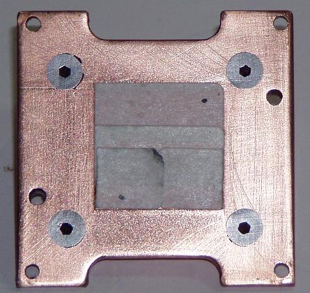

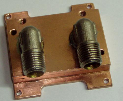

edit :xm λαθος φωτο αλλα δεν μπορω να την αλλαξω
α πολυ ωραια αλλα αν παρω μια χ800 τοτε τι ????????
απλα το γυρνας απο κατω
βλεπεις τις 4 βιδες παιρνει ενα 2,5 αλλεν κλειδακι ξεβιδωνεις και τσουπππππππππ

Ναι οντως το οτι δεν εβρισκα βιδες με το μηκος που ηθελα με αναγκασαν να αλλαξω το σχεδιασμο και να φτιαξω αυτο Το οτι ορισμενες καρτες δεν εχουν πλακα απο πισω δεν ειναι προβλημα πλεον γιατι εχω βρει βιδες στο καταλληλο μηκος (Μ2χ20μμ για οποιον ψαχνει) οποτε θα στερεωνεται το μπλοκ με τον παραδοσιακο τροπο
