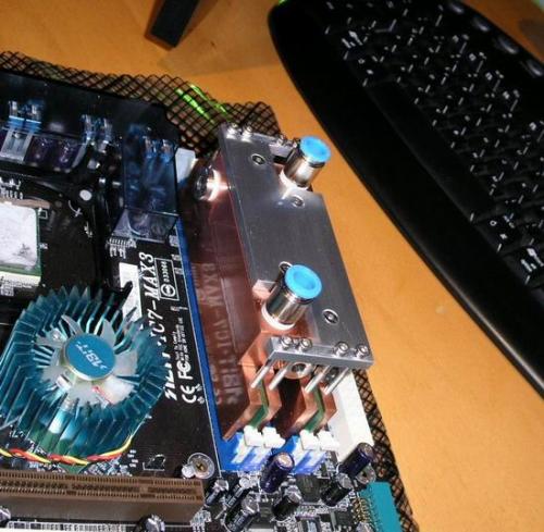

ta03 Φεβρουάριος 3, 2005 #16 Φεβρουάριος 3, 2005 Theck this out!Δειχνει ωραιο αλλα ειναι πολυς κοπος για το τπτ.
GoriLLakoS Φεβρουάριος 3, 2005 #17 Φεβρουάριος 3, 2005 Αρχική απάντηση από ta03 Theck this out!Δειχνει ωραιο αλλα ειναι πολυς κοπος για το τπτ. xs rulez ε???υπαρχεικ σε αλλο thread αυτο αλλα οπως λες....για το τιποτα...
sotiris Φεβρουάριος 3, 2005 #18 Φεβρουάριος 3, 2005 ωπα. ωραίο φένεται αυτό. αλλά πολύ μικρά ρακόρ δεν έχει?
jax7480 Φεβρουάριος 4, 2005 #19 Φεβρουάριος 4, 2005 Και κανει μονο για ορισμενες μητρικες. Π.χ. οι περισσοτερες 939 VIA Και Nforce3/4, εχουν τις μνημες του Dual Channel κολλημενες την μια με την αλλη.
