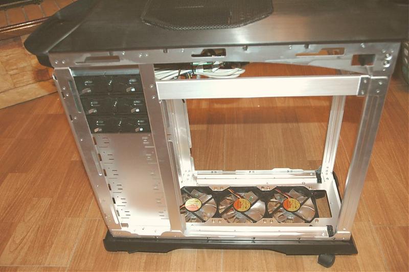

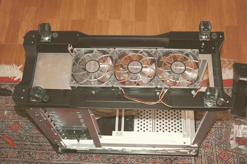

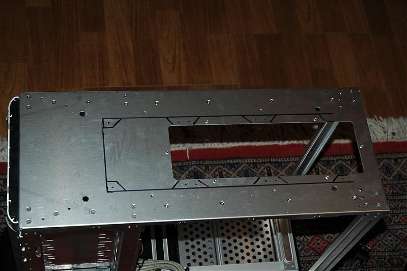

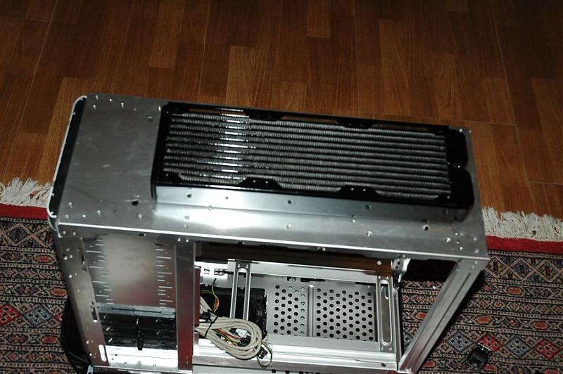

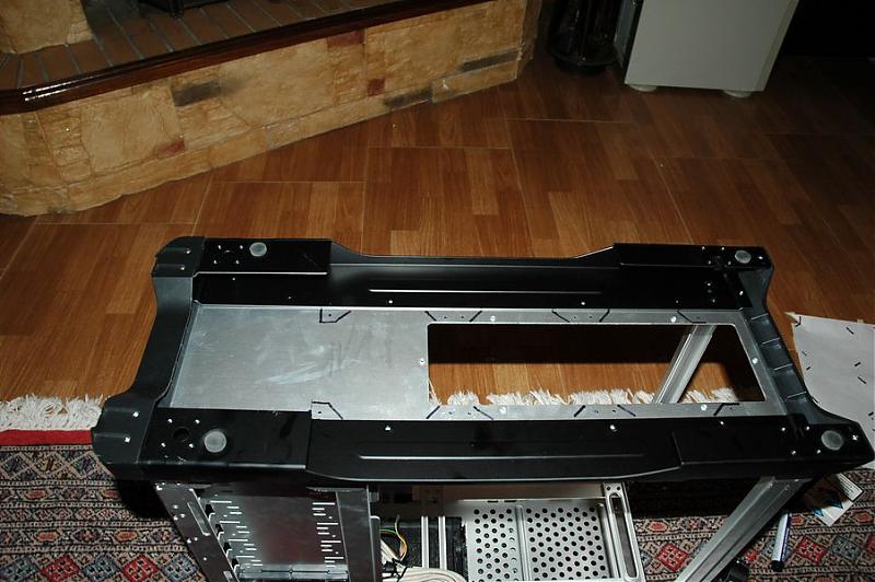

landlover Απρίλιος 1, 2007 Author #386 Απρίλιος 1, 2007 Να ξεκινάμε σιγά σιγά και Π.Β. Στη φωτό 1 έχουμε αφαιρέσει από το stacker οτι μπορεί να αφαιρεθεί το έχουμε τουμπάρει και αφαιρούμε ξεβιδώνοντας την βάση έχοντας χαράξει από πριν στον πάτο. Ετσι θα δουλέψουμε χωρίς κίδυνο να τραυματιστεί η βάση. Με πατρόν που βγάζουμε από τον εναλλάκτη μεταφερουμε στον πάτο το σχήμα του με προσοχή στη χάραξη των αυτιών στήριξης.(φωτό 2) Η δομική ακαμψία του stacker δεν επηρεάζεται από την επέβαση στο πάτο. Τσεκάρουμε οτι δεν έχουμε κάνει καμμιά μ@λ@ια - φωτο 3 (είπαμε "δέκα μέτρα μία κόβε") Ταιριάζουμε τις τρύπες που θα βιδωθεί και κόβουμε βάσει της χάραξης ωστε η τρύπα του πάτου να αντιστοιχεί στο μέγεθος του εναλλάκτη. (Τρύπα υπάρχει μαμά στο κουτί αλλά είναι μικρότερη από την επιφάνεια που θέλουμε). Αν όλα γινουν σωστά θα πρέπει να δείχνει κάπως έτσι - φωτό 4 Φίλοι μου αν δείτε οτι κάπου πάω για στραβή ειδοποιήστε εγκαίρως να προλάβουμε το κακό.

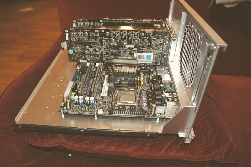

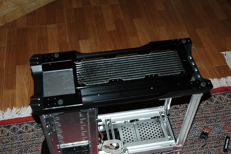

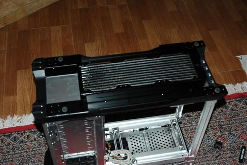

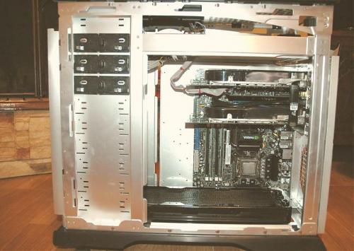

landlover Απρίλιος 2, 2007 Author #394 Απρίλιος 2, 2007 Πάμε συνέχεια. Αναποδα οπου φαίνεται η τελική θέση των ανεμιστήρων του 3πλού - φωτό 1 Στη φωτό 2 φαίνεται ο πάτος μετά τα κοψίματα με τους ανεμιστήρες στη θέση τους. Στη φωτό 3 το απίστευτα βολικό συρτάρι της μητρικής ιδιαίτερα σε φάσεις μαστορέματος οπου χρειάζεται να την μπαινοβγάζεις για τις μετρήσεις. Το βάλε βγάλε διαρκεί οσο κάνουμε να ανοίξουμε ένα συρτάρι και όλα αυτά με ασφάλεια για τα κομμάτια που βρίσκονται σε αυτό. Τελικά είδα οτι με παίρνει να βάλω το ψυγείο εσωτερικά αν γύριζε η μητρική με τις κάρτες προς τα πάνω. Πανεύκολο λόγω της συρταρωτής σχεδίασης. Οταν πήρα το κουτί δεν περίμενα να βολέψει τόσο αυτή η δυνατότητα. Ετσι φτάνουμε στη φωτό 4. Η μητρική έχει μπει στη θέση της με τις κάρτες να κοιτάνε προς τα πάνω. Δεν φαίνεται κάτι να εμποδίζει τις διαδρομές των σωληνώσεων. (Εννοείται οτι αυτό το ελεεινό καλώδιο της X-Fi θα αντικατασταθεί με ένα πιό καλαίσθητο) Το μονό έχει μπει με τον ανεμιστήρα του μπροστά πιάνοντας 3 θέσεις 5,25. Μένουν άλλες εξι όπου: μία για το DVD, μία για την X-Fi, μία για το panel (ρυθμιστικά ανεμιστήρων - θερμοκρασίες), μία για το δοχείο (ελληνιστί τανκ) και δύο για τους raptor. O τρίτος δίσκος θα μπεί στο χώρο πάνω από το PSU.
