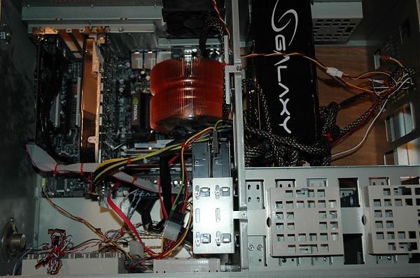

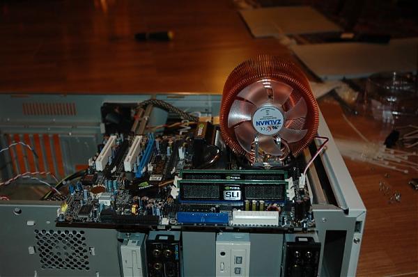

landlover Δεκέμβριος 24, 2006 Author #13 Δεκέμβριος 24, 2006 Τελικά διάλεξα τον ZALMAN CNPS 9700 LED. Tον τοποθέτησα (χρειάστηκε να διαλύσω το μισό PC- όπως φαίνεται και στις επισυναπτόμενες φωτό) Τό αποτέλεσμα εντυπωσιακό και οπτικά (είναι τεράστιος) και λειτουργικά Μέγιστη θερμοκρασία που μέτρησα σε παρόμοιες συνθήκες 50 οC αντί για 65. Δεκαπέντε ολόκληροι βαθμοί διαφορά. Ευχαριστώ όλους τους φίλους και τον JFK για τη βοήθεια.
