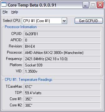

skydiver Δημοσιεύτηκε Δεκέμβριος 10, 2006 #1 Δημοσιεύτηκε Δεκέμβριος 10, 2006 Παιδιά έχω έναν Α64 3.8χ2 και παρατήρησα εδώ και καιρό διαφορά στην θερμοκρασία των πυρήνων. Συγκεκριμένα, έχουν γύρω στους 6 βαθμούς διαφορά ...... Γιατί συμβαίνει αυτό; Έχω αλλάξει ψύκτρα και έβαλα as5, πατάει καλά είναι σίγουρο... Υπάρχει περίπτωση να υπάρχει το πρόβλημα εξ΄αρχής; Δηλαδή να φταίει ο επεξεργαστής,να μην είναι ίσια η επιφάνεια του ή μήπως είναι άσχετο; Για πείτε καμμιά ιδέα.... Thanx!
skydiver Δεκέμβριος 11, 2006 Author #3 Δεκέμβριος 11, 2006 Τι να πω.. προφανώς έπεσα στην περίπτωση! Thanx πάντως Bonito!

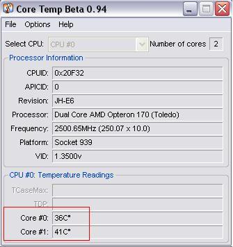

Indiana Δεκέμβριος 11, 2006 #6 Δεκέμβριος 11, 2006 kyr_soronas έγραψε: εγώ δεν έχω διαφορά γιατί έχω μονοπύρηνο ....χαχαχα.....μπα όχι πιστεύω πως υπεύθυνο είναι το workload σε κάθε πυρήνα που κάνει την διαφορά! είναι σε idle το screenshot Μου...
