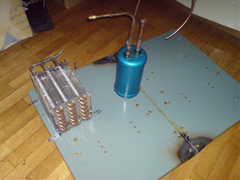

Για το φιλο μου τον deadlock7 που με κυνηγουσε εδω και καιρο ... εχω αυτο :
Επειδη ,λοιπον , η αρχη ειναι το ημισυ του παντος , σας παρουσιαζω τη ΝΕΑ ΒΑΣΗ ! :D ... και με ροδακια απο κατω για ευκολη ματακινηση !
80χ57 εκατοστα και τρελη ανεση χωρου . Το καψιμο στα δυο σημεια ειναι λογω του οτι στην αρχη ηταν δυο βασεις και τις ενωσα .
Προσεχε το παρκε μη γινεις μπουρλοτο εκει μεσα!
ΧΑΧΑΧΑ !!! Κατσε να φερω και το πυριμαχο χαλι ... και μετα θα σου πω εγω !

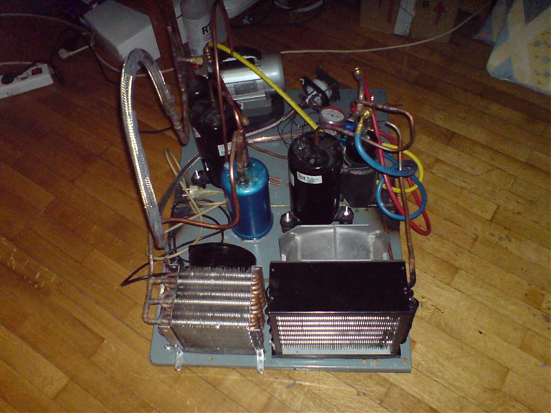

Λογικα αυριο θα εχω φωτογραφιες απο την ολη κατασκευη . Δεν εχει τελειωσει η μονωση και τα ηλεκτρολογικα .

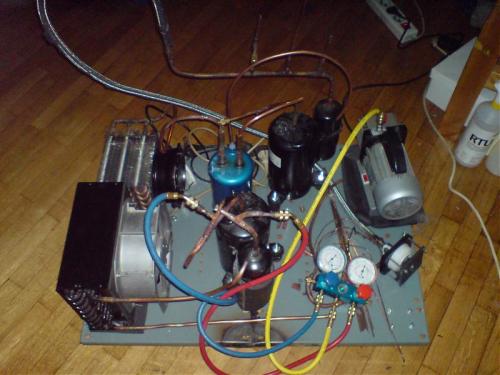

Λοιπον ... Εκανα μερικες δοκιμες με τα 2 σταδια (γεμισμενα με R410A) .
Πηρα :
peltier 0V - (-63.0C)
peltier 5V - (-59,5C)
peltier 12V - (-47,0C)
Αρκετα καλα θα ελεγα τα νουμερακια (οπως το περιμενα και ειχα γραψει στο 36ο post για -60c idle)
Πιεσεις 1ου σταδιου με το 2ο σταδιο σε λειτουργια (λογω λαθους τριχοειδη στο 1ο σταδιο απο βιασυνη) ηταν :
8psi με το peltier στα 0V ... και 12psi με το peltier στα 12V)
Οπως ηταν αναμενομενο , μιλαμε για -31C εως -35C πριν το φιλτρο του 2ου σταδιου. Οση ηταν η θερμοκρασια στην επιστροφη του 1ου σταδιου , ηταν και η εξοδος απο το HX προς το 2ο σταδιο . Αρα το HX δουλευει αψογα . :)
Υψηλη πιεση στα 270psi με peltier 0V και 300psi με peltier 12V .
Ειναι φανερο πως ο τριχοειδης ηταν κοντος .
Ηδη αλλαχτηκε και θα γινει δοκιμη σε λιγο . :D
Στο 2ο σταδιο οι πιεσεις ηταν αψογες . Συνεχως κατω απο τα 0psi . :023:
Η μονη ζημια ηταν πως τιναξα το peltier :098: . Παντα μου ελεγαν οτι δεν κανει να παιζουν στο κρυο γιατι τρελαινονται και τραβουν υπερβολικο ρευμα . Τελικα το διαπιστωσα απο 1ο χερι. :033:

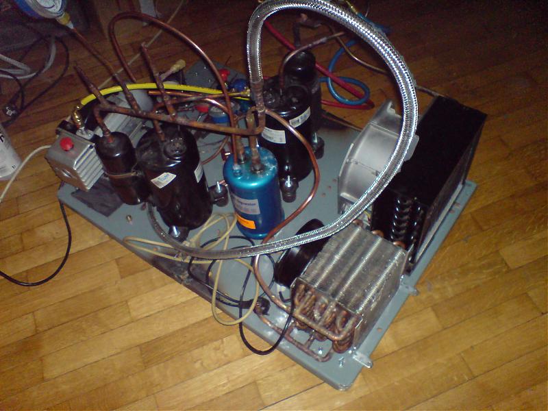

Χθες πηγα στο εργαστηριο του esdee και πηρα λιγο αιθυλενιο . :D
Στα γρηγορα εβγαλα αυτο :attachment.php?attachmentid=19866&stc=1&d=1205529573
Λιγη ρυθμιση ... λιγη μονωση και παμε για τα -100C .:098:
