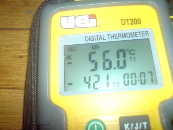

Τα μοτερ εχουν 5/16 discharge . Τα προηγουμενα ειχαν 1/4 και ηθελε περιπου 12 bar το 1ο σταδιο για να κρυωσει ολο μεχρι την επιστροφη . Δεν ειναι 3/8 . Λαθος μου ειχε πει ο τεχνικος . Εχει 3/8 επιστροφη & 5/16 discharge .
Τωρα θελω 15 bar (220+ PSI) στατικη . Ειναι πολλα , αλλα με 12 bar πχ δεν υπαρχει περιπτωση να κρυωσει με τιποτα ολο το heat exchanger .
Τριχοειδη εχω βαλει 1.80-1.85m 0.031" . Χρειαζεται περιπου 10 λεπτα για να κρυωσει ολο το heat exchanger και να φτασει μεχρι να παγωσει ολο το accumulator . Απο οτι μιλησα και με τον Hipro5 ειναι φυσιολογικος ο χρονος αυτος .
Νομιζω πως αφου πιανει -56C χωρις 2ο σταδιο με κοντο τριχοειδη , οτι δεν αξιζει να τον αλλαξω . Τι λες ?
νομιζω οτι θα σου φυγει η χαμηλη στα +PSI με load απο το 2ο σταδιο χωρις καν φορτιο στο evap, φροντισε να εχεις ευκολη προσβαση στον τριχοειδη του 1ου σταδιου ετσι ωστε με να κανεις και μια δοκιμη με +50cm απο αυτο που εχεις τωρα. Μην ξεχνας οτι εχεις πολυ δυνατους compressorες και θα εχουν αρκετα CFM που θα ρουφανε ακομα και με 250cm τριχοειδη στο πρωτο ;)
το πρωτο σου cascade ειναι να εισαι ετοιμος για δοκιμες ετσι ωστε να το τελειοποιησεις γιατι κανενα συστημα δεν ειναι ιδιο!

Προσπαθω δηλαδη παντα να παιζω περιπου στα 0 psi χαμηλη περιπου . Αρα αφου χωρις φορτιο ειμαι λιγο κατω απο 0psi , με φορτιο θα φυγουν πανω . Αυτη ειναι η λογικη για τον υπολογισμο του μηκους ?
Ο τριχοειδης ειναι κοντος (αρα για μεγαλο φορτιο) ... Θα ανεβει τοσο ευκολα δηλαδη η πιεση ? Ειναι το 1ο διβαθμιο μου και δε μπορω να νοιωσω το ποσο ζορι μπορει να φαει απο το 2ο σταδιο ...
Προσβαση για αλλαγη τριχοειδη εχω πολυ ευκολα . Το ειχα προνοησει αυτο . :D
το ποσο load θα φαει το πρωτο σταδιο εξαρταται απο τις πιεσεις του 2ου!
κοντα στα 0PSI idle εισαι +10PSI σε full, και σε +10 PSI με 507 θα εισαι κοντα στα -35 αν θυμαμαι καλα!
αλλα ο 1hp σου θα κοντραρει καλυτερα οποτε πρεπει να δοκιμασεις και τα δυο μηκη :D και κρατας οποιο σου δουλευει καλυτερα!

Ψηλε , εχω R410A ομως εγω . Εχουν περιπου 6 βαθμους διαφορα .
Επισης , σχετικα με τον τριχοειδη . Ενα δυνατο μοτερ μπορει και τραβαει καλυτερο vacuum . Αρα με κοντρο τριχοειδη μπορει να σου βγαλει καλυτερη θερμοκρασια σε σχεση με ενα μικροτερο μοτερ και τον ιδιο τριχοειδη .
Σωστα δεν τα λεω ? (Τουλαχιστον στο XS ετσι εγραφε και ο chilly1)
απλα και μακροκοσμικα ναι ... αυτο συμβαινει!, το θεμα ειναι ομως μηπως θες να βαλεις λιιιγο μεγαλυτερο τριχοειδη για να διατηρησεις ιδια την ροη του φρεον και να εχεις και μεγαλυτερ υποπιεση?
τωρα για το r410 σε 507 compressorες που το δοκιμασα ειχα ειμουν 1-2 βαθμους καλυτερα σε load,
κανω ενα rebuild στο cascade που εχει τον r410 rotory μου και θα κανω μια δοκιμη με r410 σκετο, μεχρι στιγμης το ιδιο μοτερ με r507 ειχε -50 -49 εισοδο εξοδο σε full load της τεζα x1950xtx του hipro5,
το κακο με το r410 ειναι οτι δυσκολα θα μεινεις σε υποπιεση σε load :/
Επομενως γιατι να μακρυνω τριχοειδη ? Μια χαρα μου φαινονται οι -56 με αυτον που εχω .
Λες να κατεβει ακομη και σε φορτιο με τον μακρυτερο ? Χλωμο το βρισκω προσωπικα ...
Για να δουμε τι θα κανει και το δικο σου ...
δεν θα μαθουμε ποτε αν δεν δοκιμασεις ;)
