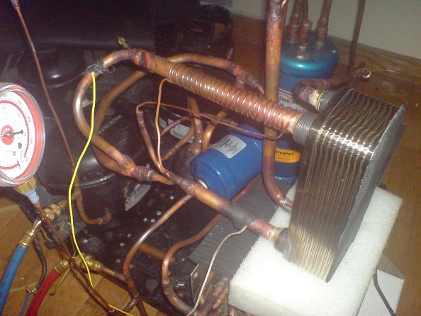

Stelaras Δεκέμβριος 22, 2006 Author #25 Κοινοποίηση Δεκέμβριος 22, 2006 Η εργασια προχωρησε λιγο ακομη ... Πιο αναλυτικα : 1) Κολλησα μονιμα μανομετρα χαμηλης & υψηλης πιεσης στο 1ο σταδιο. 2) Κολλησα το SLHX . 3) Ηρθε το heat exchanger , του κολλησα σωληνωσεις & συνδεθηκε στο 1ο σταδιο κανονικα . Επισης στο τμημα του HX που επικοινωνει με το 2ο σταδιο εγινε κενο και μετα μπηκε αεριο ωστε να μην εχω φοβο να μαζεψει νερα εσωτερικα με τις δοκιμες που θα κανω. 4) Κολληθηκε και ο τριχοειδης . Εβαλα 1.8m 0.031" , συμφωνα με την προταση του esdee . Στη συνεχεια τυλιχτηκε αμεσως μετα την εξοδο του HX ωστε να εχουμε και λιγο subcooling ακομη . 5) Κολλησε το φιλτρο & εβαλα φρεσκο λαδι στο μοτερ . :032: Το HX ειναι απιστευτα μικρο ! 7χ9cm η βαση του & 19cm το υψος ! Απο αποδοση θα δουμε στη συνεχεια ... Με αλλα λογια ολη η εργασια κατασκευης του 1ου σταδιου ολοκληρωθηκε. Εκανα κενο και εβαλα για αρχη R404A μιας και εχω καμμια 10αρια κιλα ... Μενει η μονωση του 1ου σταδιου , καθως και 1-2 μικροtweaks . Η συνεχεια συντομα ... Link to comment Share on other sites More sharing options...

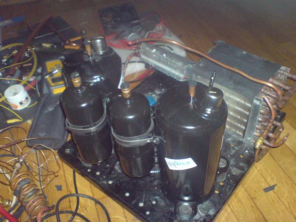

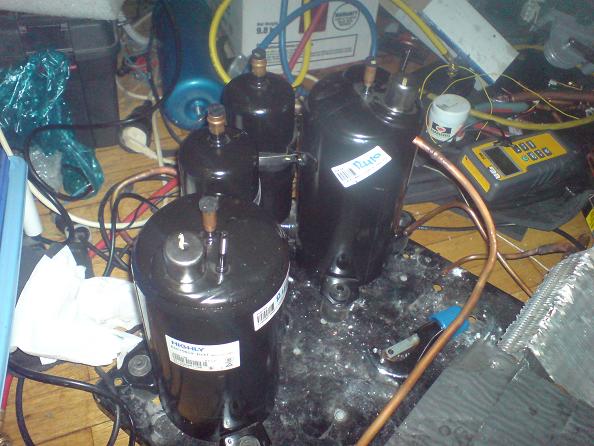

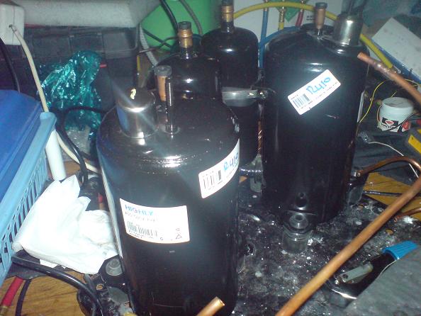

Stelaras Δεκέμβριος 28, 2006 Author #36 Κοινοποίηση Δεκέμβριος 28, 2006 Ενα μικρο update ... Δεν αντεξα και αγορασα τα μοτερ . Δυο rotary των 9000btu το ενα , για R410A .... οποτε αντεχουν ! :074: Το προβλημα ειναι πως αυτα τα μοτερ θελουν μεγαλυτερης διαμετρου σωληνωσεις ... οποτε τα ξηλωσα ολα οπως βλεπετε . Πρεπει να αλλαχθουν ολες οι σωληνες των 1/4" σε 3/8" , οπως και οι 3/8" σε 1/2" . Ενα νουμερο πανω δηλαδη ολες ... Ξεκινησα ηδη σημερα τη δουλεια ... Αυριο το 1ο σταδιο θα ειναι ετοιμο. Ελπιζω να δω τους -60C idle . Link to comment Share on other sites More sharing options...

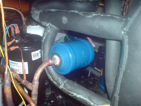

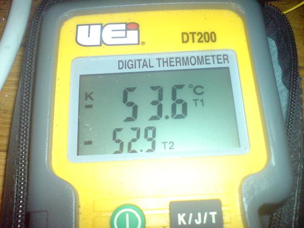

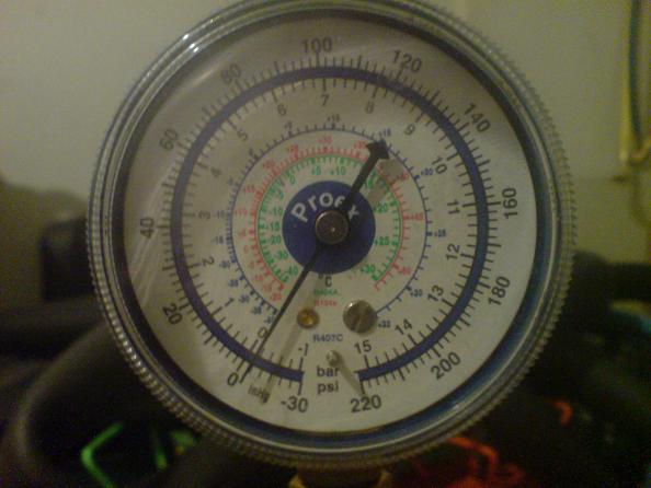

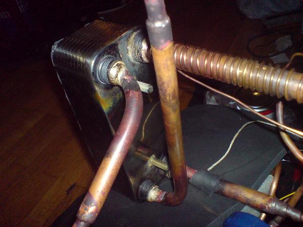

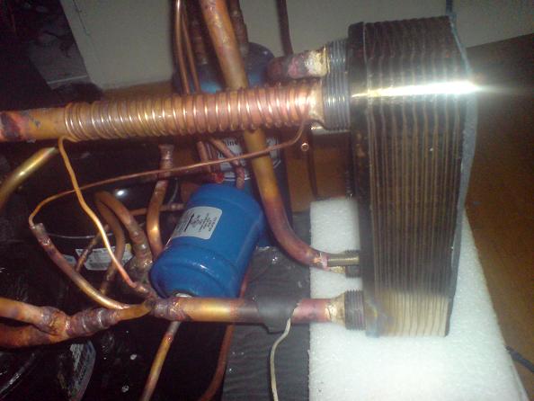

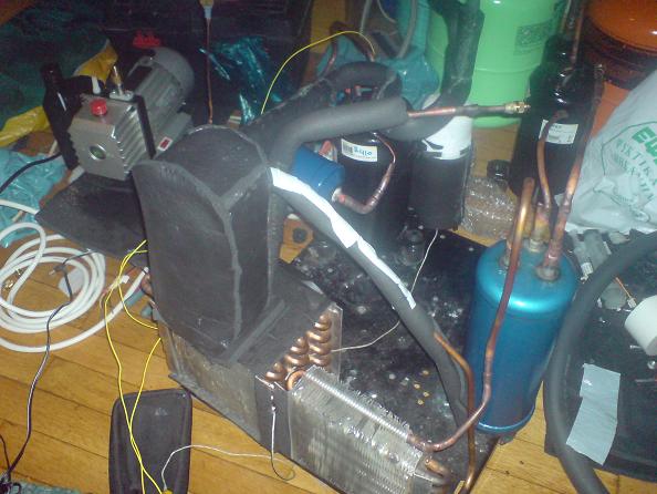

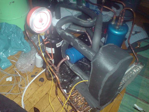

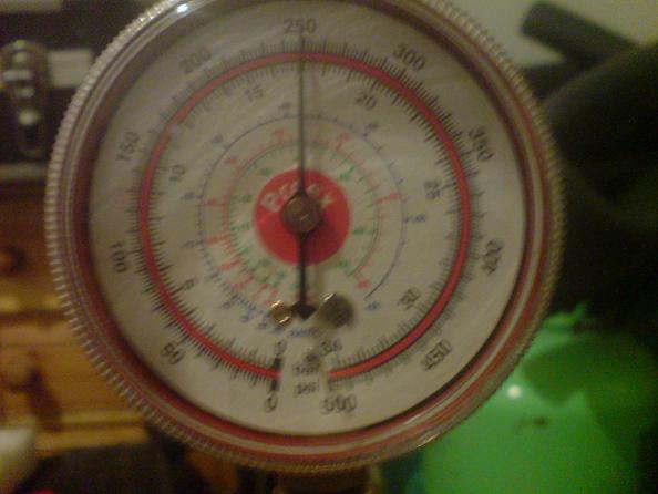

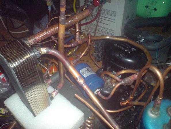

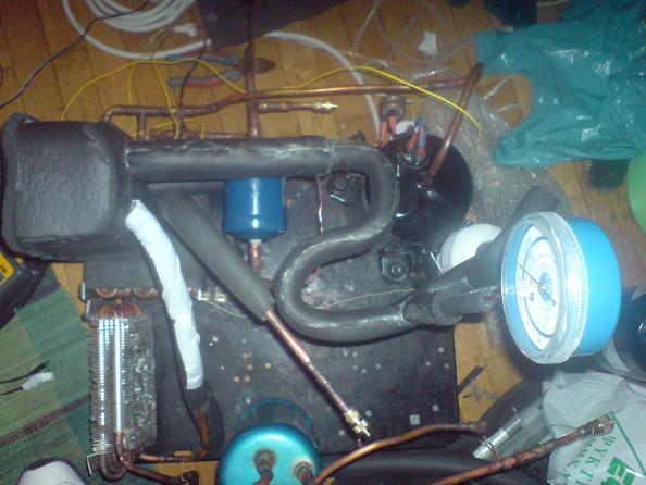

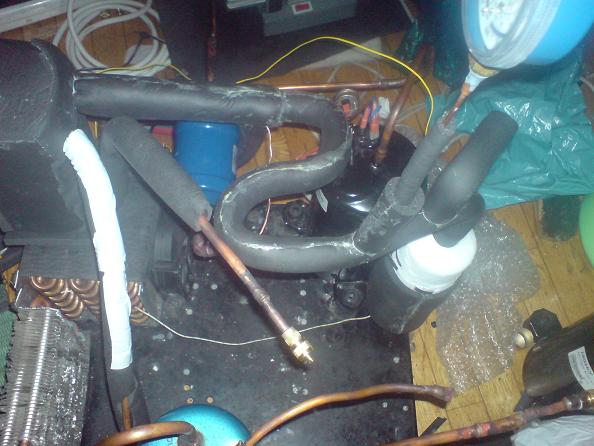

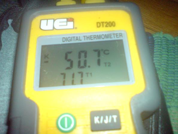

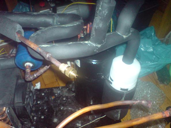

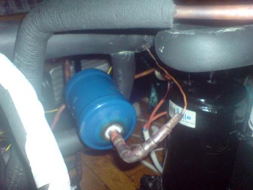

Stelaras Ιανουάριος 11, 2007 Author #38 Κοινοποίηση Ιανουάριος 11, 2007 Ωρα για update ... μιας και το 1ο σταδιο τελειωσε . Προσοψη : Αριστερα : Δεξια : Εδω μπορειτε να δειτε το στρωμα του παγου που ειχε πιασει επανω στο δοχειο (accumulator) . Καποια στιγμη το φυσηξα και χιονισε ! :043: Εισοδος στο φιλτρο : Εξοδος απο το φιλτρο και εισοδος στον τριχοειδη : Δε μου αρεσε οπως επαιζε το SLHX γιατι ηθελε πολυ περισσοτερο αεριο ωστε να παιξει . Μου χαλουσε και τις θερμοκρασιες , οποτε το ξηλωσα ... Στην πορεια θα φανει αν εκανα λαθος ή οχι . Επισης εγιναν καποιες αλλαγες στην επιστροφη και κατεληξα σε αυτο που ειδατε παραπανω. Εγινε κενο και γεμισα με R410A . Στατικη πιεση περιπου 15bar . Εδω κανω σκεψεις για Expansion Tank , αλλα δεν αντεχω να το ξαναχαλασω . Μπηκε στο ρευμα .... και μετα απο μερικα λεπτα λειτουργειας πηρα αυτο : 5inhg στη χαμηλη πιεση ... Δηλαδη περιπου -55C . 250psi υψηλη πιεση (29C condensing temp) ... Το condenser την παλευει αψογα μεχρι στιγμης . Βολεψα προχειρα το probe του θερμομετρου και μετρησα στην εισοδο του HX αυτο : Οι 72 βαθμοι ειναι στο μοτερ επανω . Δροσεροτατο για rotary . Σιγουρα αν εβαζα σε καλυτερο σημειο το probe θα πετυχαινα καλυτερη θερμοκρασια . Οπως και να εχει τα μισα για το -100C club τα πιασαμε . Επισης θα περαστει και 2η μονωση επανω απο την υπαρχουσα του 1ου σταδιου μηπως κερδισουμε κανα στραγαλι . Τελος , αναμενεται το evaporator απο το Μιχαλη μας (Eleven) ωστε να τελειωσει το 2ο σταδιο . Link to comment Share on other sites More sharing options...
Stelaras Ιανουάριος 11, 2007 Author #39 Κοινοποίηση Ιανουάριος 11, 2007 Εβαλα καλυτερα τα probe και το ετρεξα αλλη μια φορα . Πηρα αυτο : Η 1η θερμοκρασια ειναι η εξοδος του 1ου σταδιου του ΗΧ , ενω η 2η η εισοδος στο ΗΧ του 1ου σταδιου. Αυριο φτιαχνω τις διπλες μονωσεις ... Link to comment Share on other sites More sharing options...
