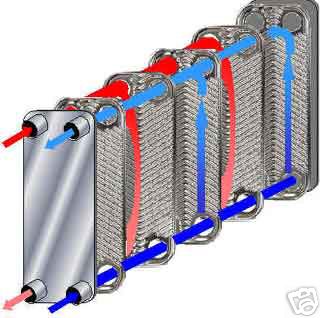

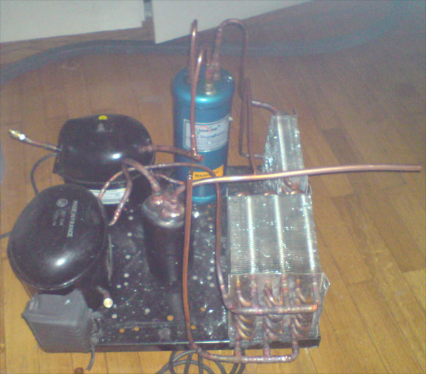

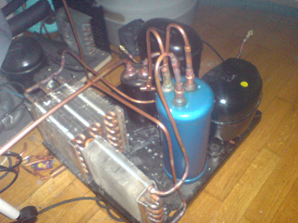

Stelaras Δημοσιεύτηκε Δεκέμβριος 6, 2006 #1 Δημοσιεύτηκε Δεκέμβριος 6, 2006 Τελικα , ειχα δεν ειχα ... παλι το εριξα στα μαστορεματα . Εδω και καιρο το συζητουσα για να κατασκευασω ενα διβαθμιο , αλλα ολο το αφηνα . Ομως υστερα απο την παροτρυνση του φιλου μου Στρατου (deadlock7) ειπαμε πως εφτασε η ωρα να προχωρησουμε ενα βημα παραπερα . Αν και ακομη ειμαστε στην αναμονη των καλων μοτερ (2 rotary του 1ιππου το καθενα) , ξεκινησε το στησιμο πριν λιγες μερες. Μεχρι στιγμης εχω τα εξης : 1ο σταδιο : 1/4HP l'unite R507A 3πλο condenser Φιλτρο της Alco Suction line accumulator 2ο σταδιο : 1/6HP aspera R1150 Oil Separator Desuperheater Φιλτρο Alco Η αρχικη σκεψη ειναι να χρησιμοποιηθει τριχοειδης και στα δυο σταδια . Επισης αυριο θα αγοραστει ενα ακομη accumulator για το 2ο σταδιο . Το μεχρι στιγμης αποτελεσμα ειναι το ακολουθο : Επισης ... για το main Heat Exchanger (HX) εχω παραγγειλει απο Γερμανια ενα PlateHX . Το συγκεκριμενο εχει 20 plates εσωτερικα , 2 εισοδους 3/4" και δυο 1/2" . Τελος ... για να ειμαι ασφαλης αγορασα και εναν πρεσσοστατη υψηλης & χαμηλης της danfoss . Μοντελο KP15 Η συγκεκριμενη συσκευη παρακολουθει την υψηλη & την χαμηλη πιεση και διακοπτει την παροχη ρευματος του μοτερ αν ξεπεραστουν τα ορια που εχουμε θεσει. Σιγουρα εχει πολυ δουλεια ακομη , αλλα σιγα-σιγα θα γινει. Η επιφυλαξη μου ειναι αν μπορεσει το μοτερ του 1ου σταδιου να κατεβασει το HX σε θερμοκρασια -40 τουλαχιστον ωστε να απαιτειται μια λογικη πιεση στο 2ο σταδιο ωστε να μπορεσει να condensαρει το αιθυλενιου . Συντομα η συνεχεια ...

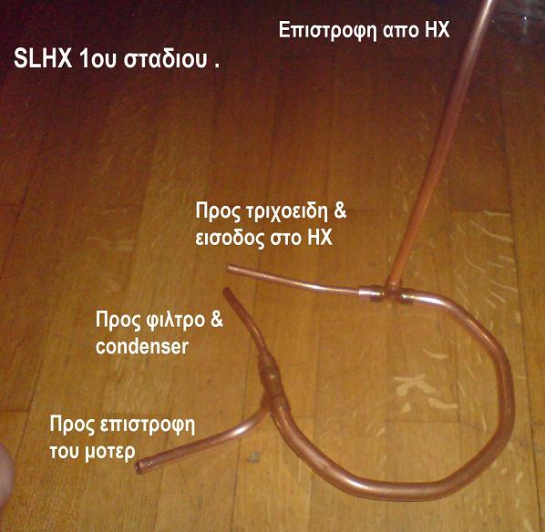

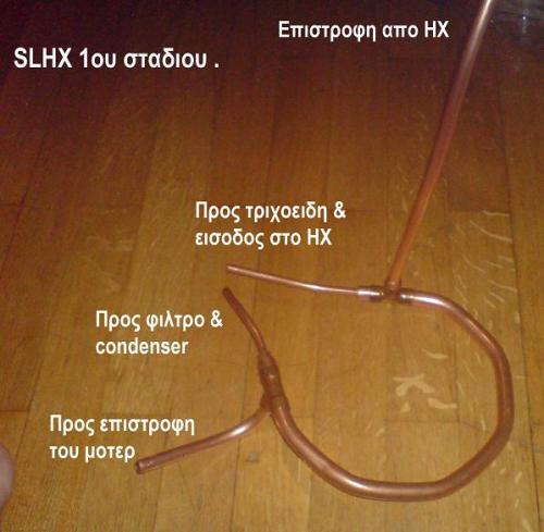

Stelaras Δεκέμβριος 7, 2006 Author #15 Δεκέμβριος 7, 2006 Ευχαριστω για τα καλα σας λογια . Οσο το project συνεχιζει με αυτα τα μοτερ , ολα ειναι ρευστα . Αν στο 1ο σταδιο πιασω τους -35/-40 στο HX ... και αν το μικρο μοτερ (1/6HP) μπορεσει να παιξει το αιθυλενιο .... τοτε θα κανουμε κατι ικανοποιητικο . Επειδη ειμαι συντηρητικος θα ελεγα γυρω στους -70C/-75C . Επειδη δεν παιζουν χρηματα αυτη τη στιγμη , αναγκαστικα θα προχωρησω με οτι εχω στα χερια μου . Αν δε μπορεσει να παιξει με αιθυλενιο το μικρο μοτερ (ειναι μολις περιπου 6cc) , τοτε θα βαλω R410A πχ και οπου καταληξει . Οταν ομως αλλαχθουν τα μοτερ με αυτα που θελω ... τοτε θα παμε στους -100 C χωρις προβληματα . Οπως και να εχει , η συλλογη εμπειριων ειναι βασικοτατη στον τομεα του extreme cooling . Σημερα εφτιαξα και ενα SLHX για το 1ο σταδιο . Περιπου 40cm 1/4" μεσα σε 1/2" . Θα βοηθησει την κατασταση αρκετα .
