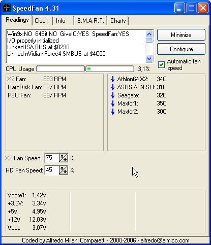

Αυτό ακριβώς. 15€ θα σου κοστίσει και δεν θα χρειαστεί να ψάχνεις όλη την αγορά για ήσυχους/low-noice/καλούς/super 8-άρηδες ή ακριβούς 12-άρηδες και ούτε θα ανοίγεις τρύπες. Και μην ξεχνάς και προγράμματα όπως το speedfan!
