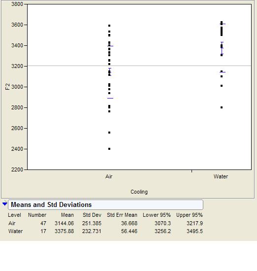

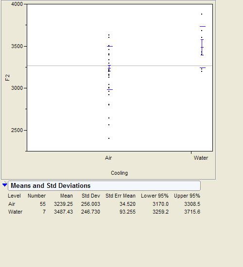

dimitris74 Νοέμβριος 28, 2006 #89 Νοέμβριος 28, 2006 link?τo number αντιστοιχει στα κομματια που εχουν δοκιμαστεί?δηλ 47 σε σχεση με τα 17 και 55 σε σχέση με 7?

dimitris74 Νοέμβριος 28, 2006 #93 Νοέμβριος 28, 2006 link?τo number αντιστοιχει στα κομματια που εχουν δοκιμαστεί?δηλ 47 σε σχεση με τα 17 και 55 σε σχέση με 7?αυτο ισχύει?

ea6gka Νοέμβριος 28, 2006 #97 Νοέμβριος 28, 2006 βρε τριστενο δες τους μεσους ορους στον 6400. 3200 με αερα και 3800 με νερο, δε τα διαβαζω σωστα?
tristeno1416003162 Νοέμβριος 28, 2006 Author #98 Νοέμβριος 28, 2006 Δεν ξέρω τι διαβάζεις. Τον πίνακα με τα στατιστικά τον έχω παραπάνω με μέσους όρους και τυπικές αποκλίσεις. Δεν ξέρω τι είναι τα δικά σου νούμερα.
ea6gka Νοέμβριος 28, 2006 #99 Νοέμβριος 28, 2006 τα στατιστικα στοιχεια δειχνουν κατω 3200 μεσο ορο για τους αερηδες και 3500 για τους νερουλαδες, MEAN=μεσος ορος ετσι δεν ειναι? οποτε 300 ΜΗΖ πανω για τους νερουλαδες, αβασανιστα παντα.
tristeno1416003162 Νοέμβριος 28, 2006 Author #100 Νοέμβριος 28, 2006 Που είναι το 3800?250 διαφορά βλέπω εγώ.
