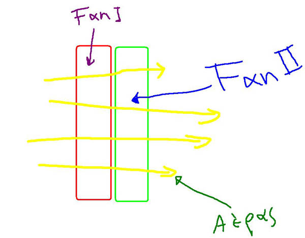

BoNito1442169110 Δημοσιεύτηκε Νοέμβριος 22, 2006 #1 Δημοσιεύτηκε Νοέμβριος 22, 2006 Εαν μπουν 2 ανεμηστηρακια των x στρωφων κολλητα μεταξυ τους( και φυσανε προς την ιδια μερια φυσικα) θα υπαρξη μεγαλυτερη ροη αερα???
Cyber_Cookie Νοέμβριος 22, 2006 #2 Νοέμβριος 22, 2006 κολλητά διπλα διπλα ή το ένα πανω στο άλλο?Αν το να πανω στ αλλο τοτε όχι. Μπορει να γίνει και χειρότερα έτσι...
BoNito1442169110 Νοέμβριος 22, 2006 Author #3 Νοέμβριος 22, 2006 Οχι το ενα πανω στο αλλο...! κολλημενα
Cyber_Cookie Νοέμβριος 23, 2006 #4 Νοέμβριος 23, 2006 Ετσι λές? Οταν λέω το ένα πανω στο αλλο αυτό εννοάω.
bourlas1442169067 Νοέμβριος 23, 2006 #5 Νοέμβριος 23, 2006 λογικά υπάρχει βελτίωση αλλά δεν πιστεύω ότι θα είναι 1+1=2λόγω τριβών του αέρα και άλλων παραγόντων η ροή θα είναι λογικά καλύτερη από ένα φαν αλλά σίγουρα λιγότερη/χειρότερη από το άθροισμα των 2 φανδεν το εξήγησα πολύ επιστημονικά αλλά αυτό πρακτικά θα είναι το αποτέλεσμα

Stelaras Νοέμβριος 24, 2006 #11 Νοέμβριος 24, 2006 Fan stacking (σε σειρα δηλαδη) ... Βελτιωνει την πιεση του αερα , με αποτελεσμα να μπορουν να περναν τα κανονικα τους CFM σε δυσκολα εμποδια .Τα CFM ανεβαινουν μονο οταν μπουν διπλα-διπλα οι ανεμιστηρες.http://www.overclockers.com/tips336/http://www.electronics-cooling.com/Resources/EC_Articles/MAY96/may96_01.htmΥπαρχουν πολλες πληροφοριες στο internet."Stacked fans rarely have a beneficial effect, UNLESS the static pressure capability of the fans is so low that a single one is having trouble moving air through the radiator.Stacking fans does NOT increase airflow. It increases static pressure capability(and noise). Assuming that your fans have a static pressure rating of .10 inwg or more, stacking them will only serve to create a dead spot in the center of the airflow and can actually hurt performance "Εξαρταται ΚΑΙ απο τους ανεμιστηρες δηλαδη που εχεις .

Greek Νοέμβριος 24, 2006 #13 Νοέμβριος 24, 2006 Αν τους βάλεις κολλητά δεν θα έχεις αποτέλεσμα γιατί ο 2ος δεν προλαβαίνει να δημιουργήσει πίεση . Αντίθετα ίσως αυξηθεί το επίπεδο του θορύβου λόγω του συντονισμού των στροφών ανάμεσα στους 2 ανεμηστίρες.Η καλύτερη λύση είναι να τους δώσεις ένα κενό 1 ,2 εκατοστών ώστε να εξισοροπείται λίγο η μεταξύ τους πιεση. Στο λέω γιατί το έχω δει στους σέρβερ της ΗΡ όπου τους στακάρουν αλλά με κάποιο κενό μεταξύ τους...Κάτι παραπάνω θα ξέρουν αυτοι...
