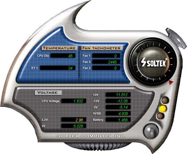

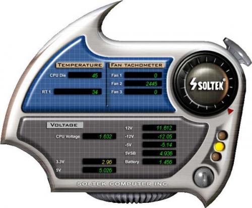

Chaleas Νοέμβριος 29, 2006 Author #16 Νοέμβριος 29, 2006 Γεια και παλι.Ειδα τα ρευματα οπως μου πες με το προγραμματακι της μητρικης μου.Δες το φιλε μου regent και πες μου.Προσεξα οτι εχω προβλημα με το ρευμα.Οπως επισης που και που αλλαζουνε κι εκεινα που λεει -12V -5V η 5VSB με αποτελεσμα να κοκκινιζει δεξια το στρογγυλο(οπου ειναι κιτρινο τωρα.Φυσιολογικα ειναι πρασινο) που δηλωνει.... κινδυνο. Ευχαριστω πολυ για την βοηθεια ΚΑΙ ΠΑΛΙ
regent1442169115 Νοέμβριος 29, 2006 #17 Νοέμβριος 29, 2006 Chaleas το καλύτερο που θα μπορούσες να κάνεις είναι να αλλάξεις PSU. Η 3.3v και η 12V γραμμές του παρόντος είναι ΑΠΟΓΟΗΤΕΥΤΙΚΕΣ. Για να είναι σταθερό ένα pc η διακύμανση από τις ονομαστικές τιμές πρέπει να είναι μικρότερη του 4% (3,3 +/- 4% = 3,432/3,168 και 12 +/- 4% = 12,48/11,52). Όπως καταλαβαίνεις η 12άρα σου είναι οριακά και η 3,3άρα πολύ χαμηλότερα. Όλα αυτά ΑΝ το πρόγραμα μετράει με μικρό ποσοστό λάθους και όχι άλλα 'ντ' άλλων.ΣΥΜΒΟΥΛΗ: (Ανεξαρτήτως αν αυτό σου προκαλεί τα προβλήματα) Άλλαξε τροφοδοτικό...EDIT: Το στιγμιότυπο είναι σε idle κατάσταση; Αν ναι τα πράγματα είναι ακόμα χειρότερα...
Chaleas Νοέμβριος 29, 2006 Author #18 Νοέμβριος 29, 2006 Το στιγμιότυπο είναι σε idle κατάσταση; Αν ναι τα πράγματα είναι ακόμα χειρότερα...Τι εννοεις με το idle? Εχω ανοιχτα 2-3 world kai excel οταν εκανα capture αλλα δεν τα δουλευα.Αρα μαλλον ητανε σε αδρανεια.... Τι ζημια μπορει να παθω αν το καθηστερισω λιγο??? (Διαβασμα.Πολυ διαβασμα)Ευχαριστω και παλι
stavpal Νοέμβριος 29, 2006 #19 Νοέμβριος 29, 2006 idle δλδ με την cpu όχι σε full load (κοντά στο 0%)
Chaleas Νοέμβριος 29, 2006 Author #20 Νοέμβριος 29, 2006 idle δλδ με την cpu όχι σε full load (κοντά στο 0%)Αν εξερεσουμε την διαρκεια οπου ανοιγουν τα προγραματα που ανεφερα τοτε ημουν σε αδρανεια οπως ειπα και πανω.Ποσο cpu να φανε οταν καθεσαι και τα κοιτας???? 3-7% cpu περιπου ολη την ωρα.
