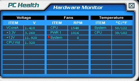

tsif Νοέμβριος 15, 2006 Author #7 Νοέμβριος 15, 2006 Ανέβασα το pci-e ΑΛΛΑ έκανα και μία μ@@@@@α έσφιξα timing και δεν πόσταρε .. έτσι clear cmos και πάλι απο την αρχή ....Το βασικό μου πρόβλημα είναι ότι η μητρική δίνει ρεύμα με μορφή overvoltage +0,05 +0,10 +0,20 και δεν μπορώ να υπολογίσω πόσο ρεύμα έχει το κάθετί, εκτός απο τον επεξεργαστή που το γράφει κανονικά ......κανένα προγραμματάκι που να δείχνει τα ρεύματα υπάρχει ???Υπάρχει κάποιος άλλος τρόπος να το μετρήσω ????edit:Τα βρήκα.....

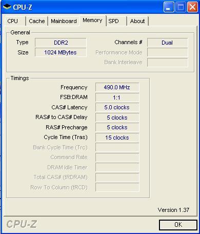

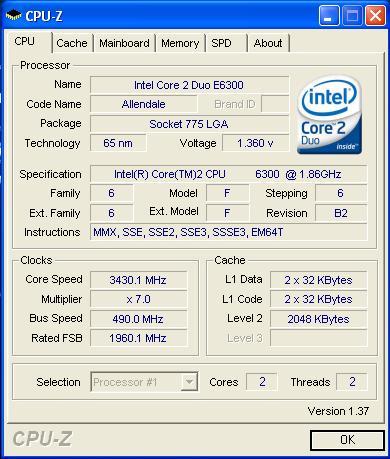

tsif Νοέμβριος 15, 2006 Author #8 Νοέμβριος 15, 2006 Τελιξά :036: :036: κατάφερα και έπιασα το 500άρικο!!!!!!!!!!!:098: :098: :098: :098: για δείτε ....Τι λέτε ???????? καλά είναι ????:026: :026: :026: :026: :026:

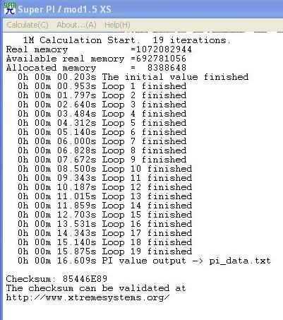

tsif Ιανουάριος 8, 2007 Author #13 Ιανουάριος 8, 2007 Καιρός να φτάσω το μηχανάκι στα όριά του.... το pi που σου χρωστούσα.. _GaARa_ (έστω και μετά από ενάμιση μήνα :115: ) με 500 fsb Το θέμα είναι ότι χρειάζομαι λίγη βοήθεια απο τους ΓΝΩΣΤΕΣ του αθλήματος βλ. O/C .... Το pc bootάρει με 495 fsb και μετά με το easytune ανεβάινει μέχρι 502 fsb. Τί να του κάνω για να ανέβει ακόμα περισότερο ???? Τα ρεύματά μου είναι τα εξής Vcore 1.4 Vram 2.2 timings 5-4-4-9 PCI-E overvoltage +0.1 (G)MCH overvoltage +0.2 FSB overvoltage +0.2 Intel άδες τα φώτα σας ....

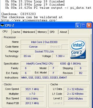

tsif Ιανουάριος 8, 2007 Author #17 Ιανουάριος 8, 2007 Δοκιμάζοντας σε +0.5 MCH kai +0.35 FSB (τέλος) πήγα μέχρι 502 Με G(MCH) 0.75(τέλος) κια FSB +0.35(τέλος) μέχρι 504 fsb στα 505 κολούσε ............. Εκανα και ένα pi στα 503fsb Mάλον ΕΠΙΑΣΕ ΤΕΡΜΑ ?????? edit : pci 111
