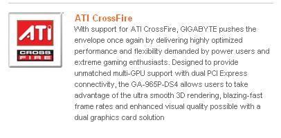

Στην μητρική μου απο ότι διάβασα στο site υποστηρίζει crossfire attachment.php?attachmentid=14695&stc=1&d=1172341535
Eρώτηση μπορώ να της βάλω μια Χ1900ΧΤ να κάνει παρέα της Χ1800xl (είναι μόνη της και κλαιει :022: ) :057:
Χρειάζονται κάποιες πρόσθετες ρυθμίσεις???

Oχι δε μπορεις να βαλεις κατι στην 1800xl να της κανει παρεα...
Ναι το έμαθα :( :( και από τότε είναι μόνη της και κλαίει :p:p:p:p
