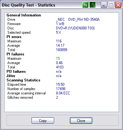

Λοιπόν πέρσυ που το πήρα χωρίς καν αλλαγές firmware δουλευε άψογα, με μέγιστο PIF κάτω του 4 κ συνολικό αριθμό κάτω από 300 πάντα.
Είχα να κάνω εγγραφή από τον φεβρουάριο κ πριν κανα 2 βδομάδες που το δοκίμασα στην ίδια ακριβώς παρτίδα δισκάκια (ΤΥ02) έκανε 2 εντελώς αποτυχημένες εγγραφές (μέγιστο PIF κάπου στο 80, σύνολο κάμποσες χιλιάδες) κ μετά ψιλοέστρωσε αλλά όχι όπως παλιά δηλαδή μέγιστο PIF κάπου στο 10-20 και σύνολο κάπου στο 1000.
Άλλαξα firmware έβαλα το πιο πρόσφατο της NEC 1.04 κ έβαλα το nero 7 έκανα κάπου στις 20 δοκιμές όλες πάνω κάτω τα ίδια. Κοίταξα τα πάντα DMA, ανασυγκρότηση δεδομένων για να μην κουνιέται πολύ ο δίσκος κατα την εγγραφή, καθαρό page file, διαφορετικές ταχύτητες εγγραφής όλες κατώτερες την αναγραφόμενης. Ελάχιστη βελτίωση.
Ξέρετε κανα καλύτερο fimware? Το βραδυ θα δοκιμάσω εγγραφή 1χ κ θα σκανάρω τα παλιά δισκάκια για να βγάλω κανα συμπέρασμα ακόμη. Ποιά η διάγνωση σας? Κάποια πρόταση?
firmware: απ' ότι μου χει πει ο varelasj (και το χω βάλει και γω) είναι το 1.wb
να ένα τεστ σε εγγραφή 16χ ανάγνωση 5χ (δισκάκια ty003)
...και μία σε write@8x, read@5x
