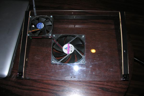

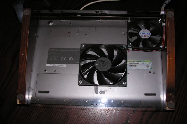

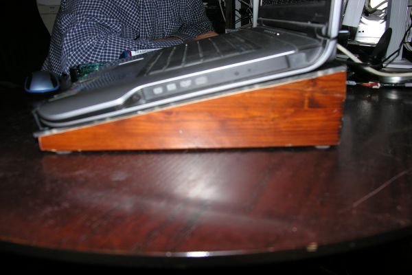

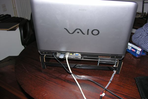

manolis1442169134 Δημοσιεύτηκε Οκτώβριος 17, 2006 #1 Δημοσιεύτηκε Οκτώβριος 17, 2006 Μετά απο ψάξιμο και μια αποτυχημένη αγορά βάσης για 15'' φορητό κατασκευάσαμε μια βάση με τον Iannis στα μέτρα μας. Παραθέτω τις φωτογραφίες. Με δυο γωνιές στις κάτω άκρες για να μην γλυστρήσει και έχουμε κλάμματα Απο κάτω ενας 12αρης και ενας 9αρης 12volt με τροφοδοσία απο την μπρίζα με μετασχηματιστή ( ακριβώς στις γρύλιες του υπολογιστή και όχι στο κέντρο : Στο πλάι Και απο πίσω Πολλά ευχαριστώ στον Ιanni :023: :023: για την βοήθεια του (βεβαια και εγώ βοήθησα στην υδρόψηξη του έτσι για να μην έχει και παράπονα)
dellman Οκτώβριος 17, 2006 #3 Οκτώβριος 17, 2006 ¨Ωραίος ρε κοπέλιΔώσε πληροφορίες για την κατασκευή. Υλικά, τρόπος κλπ?
manolis1442169134 Οκτώβριος 17, 2006 Author #4 Οκτώβριος 17, 2006 Υλικά : Ενα plexy , ενα παλιο ράφι ( για τα πόδια) , ενας 12αρης , ένας 9αρης, ενα κάρο βίδες , ένα λαμάκι για νέυρο , 2 γωνίες ,4 τσοχάκια για τα ποδια και ένας μετασχηματιστής 12volt. Η δουλειά έγινε με dremel κατα το μεγαλύτερο μέρος σε χαμηλές στροφές για να μην σπάσει το plexy glass. Tώρα τα στάδια: Ανάποδα το pc , περίγραμμα των ανεμιστήρων πάνω απο τις γρύλλιες και μετά κόψιμο και τρύπες για τις βίδες. Μετα κόψιμο του ξύλου για τα πόδια , βίδωμα, μονωτική πανω απο τις βίδες για να μην εξέχουν και έτοιμη. Α και βάλαμε και τον φρεζαδορο για να μην εξέχει το κεφάλι της βίδες και γεμίσει σημάδια το pc
