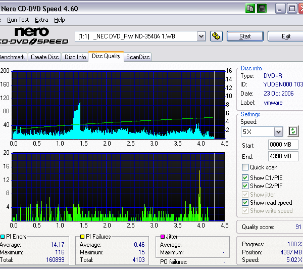

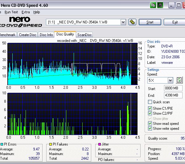

stavpal Οκτώβριος 23, 2006 Author #5 Κοινοποίηση Οκτώβριος 23, 2006 τελικά πήρα TY000 03 (16x) και έγραψα ένα με 16χ και ένα άλλο με 8χ 16χ: 8χ: στο 16χ έπιασε max 13.κάτι x είναι καλά? (τα PIE & PIF) Link to comment Share on other sites More sharing options...
varelasj Οκτώβριος 23, 2006 #6 Κοινοποίηση Οκτώβριος 23, 2006 Μια χαρα ειναι τα αποτελεσματα σου . Link to comment Share on other sites More sharing options...
