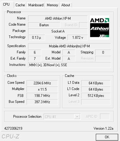

aspirin Δημοσιεύτηκε Ιανουάριος 30, 2005 #1 Δημοσιεύτηκε Ιανουάριος 30, 2005 έχω τον 2600+ΧΡ ο οποίος τρέχει στη συχνότητα που βλέπετε στην εικόνα. Χωρίς να πειράξω τίποτα απολύτως(το κουτί έχει να ανοιχτεί ένα μήνα!!!!!) από απλός ’θλονάκος μου έγινε XP-M. Το παρατήρησα τυχαία σήμερα όταν άνοιξα τον υπολογιστή. Δυστυχώς δεν αλλάζει ο παλαπλασιαστής. Τί άλλο μπορώ να κάνω?
schumifer Ιανουάριος 30, 2005 #2 Ιανουάριος 30, 2005 Τζάμι .Τώρα με το cpuMsr μπορείς να αλλάζεις πολλαπλασιαστή on the fly από τα παραθύρια κι αν το cpuFsb περλαμβάνει τη μητρική σου τότε μπορείς να έχει ολοκληρωμένη πρόταση υπερχρονισμού του επεξεργαστή σου από τα παραθύρια.Ίσως να μην μπορείς να ελέγξεις το ρεύμα μόνο...Μήπως χρησιμοποιείς Arctic Silver 5?
schumifer Ιανουάριος 30, 2005 #3 Ιανουάριος 30, 2005 Όσο για το τι μπορείς να κάνεις απλά μη βγάλεις την ψύκτρα. Αν όντως χρησιμοποείς την 5 επειδή έχει μια μικρή αγωγιμότητα ενδέχεται να έχει βραχυκυκλώσει μία γέφυρα που ξεκλειδώνει το mobility του αθλον σου
aspirin Ιανουάριος 31, 2005 Author #4 Ιανουάριος 31, 2005 όστε είναι καλά τα νέα schumifer ε? Θα το δοκιμάσω αυτό το πρόγραμμα και θα σου πώ αν και το βλέπω για μπλέ οθόνη! Ναι χρησιμοποιώ artic silver 5 η οποία είναι πάνω από 4 μήνες στρωμένη. Δεν θα βγάλω για την ώρα τη ψύχτρα. Θα δώ τί μπορεί να παίξει με το πολλαπλασιαστή. ’λλωστε βαριέμαι να ανοίγω το κουτί. Είναι ολόκληρη διαδικασία!!!!Aaaaaaa ξέχασα να πώ ότι έχω την asus a7n8x-e deluxe και μία 512άρα μνήμη kingstone. Η δικιά μου εξήγηση είναι το γεγογνός ότι ο επεξεργαστής δουλέυει από τη στιγμή που το αγόρασα σε υψηλά ρεύματα και κατα κάποιο τρόπο "την άκουσε"!!!! Ίσως το ρεύμα τον έκανε mobile!!! Για να δούμε τί μπορεί να γίνει και εδώ είμαστε schumifer!
aspirin Ιανουάριος 31, 2005 Author #5 Ιανουάριος 31, 2005 με το cpuMSR δεν κατάφερα να αλλάξω το πολλαπλασιαστή. Θα δοκιμάσω ένα πρόγραμμα της άσους που κάνει κάτι παρόμοια πράγματα!
schumifer Ιανουάριος 31, 2005 #6 Ιανουάριος 31, 2005 Όλα παίζουν ,έχει ξανασυμβεί.Ο λόγος που σε ρώτησα για την 5 είναι ότι η 3 και η κεραμίκ είναι απόλυτα μη ηλεκτροαγώγιμες...Εννοείται ότι τον πολλαπλασιαστή πρώτα προς τα κάτω έτσι?
schumifer Ιανουάριος 31, 2005 #7 Ιανουάριος 31, 2005 ΤΙ ΛΕΩ Ο ΜΑΜΑΚΑΣ ΤΟΣΗ ΩΡΑ?Έχεις ενφορς ξέχνα το .Δε δουλεύει σε nforce.SORRRYYYYYYYYYYY
SlotKiller Ιανουάριος 31, 2005 #8 Ιανουάριος 31, 2005 Δεν ξερω αν το Ασους αναγνωριζει τους μομπιλε αλλα το ΝΦ7 τους βγαζει "unknown"Τωρα αυτο με την AS5 πολυ χλωμο το βλεπω ρε παιδια! ισως απο την ταση την ακουσε!Μουλτι παιρνει κανονικα ολους?
schumifer Ιανουάριος 31, 2005 #9 Ιανουάριος 31, 2005 Το unknown δεν ακούγεται και πολύ παράλογο -γιατί να φανταστούν ότι θα αγοράσει κάποιος mobile για desktop?Όσο για το 5άρι το έχει ξαναδιαβάσει και έχει μια βάση έτσι?Φυσικά μπορεί να την άκουσε και από την τάση αλλά συνήθως την ακούει η L2 όταν είναι και πέφτει και στη μέση ...Περι ορέξεως... Το cpuMsr δε δουλεύει σε ενφορς έτσι κι αλλιώς οπότε...
