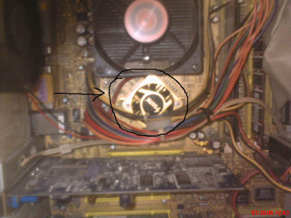

Chaleas Δημοσιεύτηκε Οκτώβριος 7, 2006 #1 Δημοσιεύτηκε Οκτώβριος 7, 2006 Γεια σας.Έχω ένα πρόβλημα.Υπάρχει ένα ανεμιστηράκι στην matherboard το οποιο δεν ξέρω τι είναι και γιατί είναι.Αλλα κάτι θα κάνει.Σαν να είχα ακούσει ότι είναι του chipset αν σας βοηθάει αυτό.Έκανε κάτι θορύβους παλιά και το καθάρισα.Μετά από καιρό(6-8 μήνες) κόλλησε. Το έβγαλα το λάδωσα λιγάκι(άλτης από το καλο :025: ) κι όλα ok.Μετά ξανακολλησε ξαναβαλα κτλ κτλ.Τώρα πια τα παίξε.Δεν κόλλησε αλλα δεν γυρνάει κι όλας.Αν με έναν στυλο το γυρίσεις λίγο παίρνει φορα αλλα μετά από λίγο σταματάει.Ερώτηση:1) τι κάνω??2) θα πάθω ζημια τώρα που δεν δουλεύει?3) πουλάνε τέτοια γιατί στο pl@..o μου πάνε ότι δεν(αν μπόρεσε και κατάλαβε ο άνθρωπος)4) υπάρχει περίπτωση να κατάλαβε κανεις εδώ μέσα τι του λέω?Να στε καλά

Chaleas Οκτώβριος 7, 2006 Author #4 Οκτώβριος 7, 2006 http://www.hacshop.gr/hac/servlet/gr.hac.display.Visualiser?action=showproduct&item=163 Κάτι τέτοιο ψάχνεις?Οχι καρτας γραφικων.Ειναι πανς στην μητρικη αυτο που λεω.Και πιο σιγκεκριμενα κατω απο τον επεξεργαστη και πανω απο την καρτα γραφικων.Soltek series SL-75FRN2 ειναι η μητρικη μου.Αν βοηθαω μαυτο.
