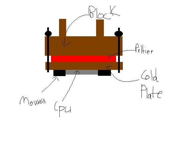

H μονωση πρεπει να γινει απο σενα τα υπολοιπα που ρωτας πρεπει να τα απανταω με την εικονα......
Ψαξε στο διαδυκτιο (κανοντας την αρχη απο εδω μεσα υπαρχουν αρκετα threads με φοτο απο μητρικες) θα βρεις παρα πολλους και διαφορετικους τροπους για να μονωσεις μια μητρικη.Καλη τυχη και καλη συνεχεια.

λοιιιποοονν!! εχουμε και λεμε!ειχα κανει καποια thread και εναν οδηγο τοποθετησης για tec(τον οποιο ελπιζω να διαβασες)!καταρχην λογο του επεξεργαστη που εχεις θελεις ενα αρκετα μεγαλο tec!(250watt +) αλλιως σε full load θα γονατιζει το tec και θα εχεις επεξεργαστη barbecu!για την μωνωση τωρα!! ειχα ανεβασει μια φωτο στον οδηγο! καλυτερα να χρησιμοποιησεις νεοπρεν!(μαυρο σφουγκαρι με πολυ πικνους πορους!)!η πισοτενεια ειναι καλυτερη αλλα περιτη για τεc!!το τροφοδοτικο που πρεπει να εχεις για το tec πρεπει να ειναι πολλα βατ και κυριος πολλα amber! αυτα εν ολιγης ελπιζω να σε καλυψα!για οτι επιπλεον εδω ειμαστε!
thor αν κανει μωνωση μονο εκει που εχεις βαλει κλαφτη τη μητρικη!!
