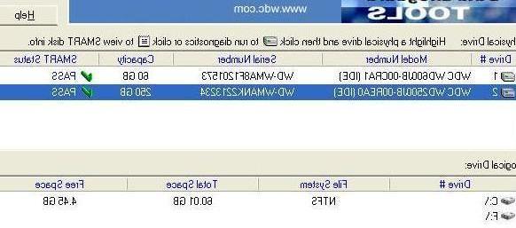

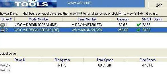

τι λεν τα διαγνωστικά του δίσκου? (τα κατέβασες?)
ετρεξα το quick test και ολα τα δειχνει οκ
το extended θελει μια ωρα + και θα το αφησω να το κανει γιατι φευγω για δουλεια σε λιγο.
τωρα αυτο θα μου πει αν εχει κανεναν bad sector? η κατι αλλο?
