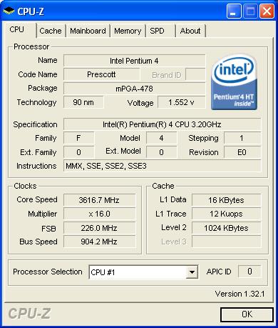

ΚΑΛΗΣΠΕΡΑ ΠΑΙΔΕΣ ΕΙΜΑΙ ΚΑΙΝΟΥΡΙΟΣ ΚΑΙ ΔΕΝ ΞΕΡΩ ΠΟΛΛΑ ΑΛΛΑ ΘΕΛΩ ΝΑ ΜΑΘΩ ΚΑΙ ΕΧΩ ΟΡΕΞΗ ΝΑ ΠΡΟΣΠΑΘΗΣΩ.ΕΧΩ ΕΝΑ Ρ4 3.2 ΜΕ Ο/C ΣΤΑ 3.6 ΜΕΧΡΙ ΧΘΕΣ ΓΙΑ ΝΑ ΑΝΟΙΞΟΥΝ ΚΑΝΟΝΙΚΑ ΤΑ WΙΝ ΠΡΕΠΕ ΝΑ ΔΟΥΛΕΥΩ ΤΟ ΠΟΛΥ ΜΕΧΡΙ 3589 ΚΑΙ ΑΥΤΟ ΠΟΛΕΣ ΦΟΡΕΣ ΔΕΝ ΑΝΟΙΓΕ ΚΑΜΙΑ ΦΟΡΑ ΠΟΥ ΑΝΟΙΓΕ ΜΕΤΑ ΑΠΟ ΛΙΓΟ ΕΚΑΝΕ ΕΠΑΝΕΚΗΝΗΣΗ ΜΟΝΟ ΤΟΥ ΑΛΛΑ ΔΕΝ ΕΥΤΕΓΑΝ ΟΙ ΘΕΡΜΟΚΡΑΣΙΕΣ ΓΙΑΤΙ ΕΧΩ ΠΡΟΓΡΑΜΑ ΓΙΑ ΝΑ ΤΙΣ ΠΑΡΑΚΟΛΟΥΘΩ ΚΑΙ ΤΟ ΕΧΩ ΡΙΘΜΙΣΕΙ ΝΑ ΜΕ ΕΙΔΟΠΟΙΕΙ ΑΠΟ ΠΟΛΥ ΑΣΦΑΛΕΙΣ ΘΕΡΜΟΚΡΑΣΙΕΣ ΤΙ ΜΠΟΡΕΙ ΝΑ ΗΤΑΝ?

ΕΥΧΑΡΗΣΤΩ ΠΡΟΤΑ ΑΠΟ ΟΛΑ ΓΙΑ ΤΗΝ ΑΠΑΝΤΗΣΗ ΣΟΥ.ΝΑΙ ΤΗΝ ΕΧΩ ΡΙΘΜΗΣΕΙ ΣΤΟ +5% ΟΤΑΝ ΤΟ ΠΗΓΕΝΩ ΣΤΟ +10% ΨΗΛΟΚΟΛΑΕΙ ΚΑΙ ΑΝΕΒΑΖΕΙ ΚΑΙ ΘΕΡΜΟΚΡΑΣΙΑ ΠΕΡΙΠΟΥ 3-4 ΒΑΘΜΟΥΣ.ΤΙ ΑΛΛΟ ΜΠΟΡΕΙ ΝΑ ΦΤΕΕΙ?ΠΩΣ ΜΠΟΡΩ ΝΑ ΚΑΝΩ ΑΝΑΒΑΘΜΗΣΗ ΣΤΟ ΒΙΟΣ?

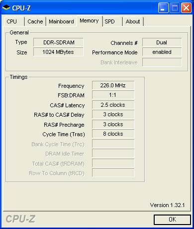

Οι μνήμες σου με τι διαιρέτη τις έχεις? στα πόσα MHz τι timings και με ποσα volt?

σορυ δεν το ξανακανω.λοιπον τισ μνημεσ τισ εβαλα απο την επιλογη αυτο στα 400 ποθ ειναι κανονικα η ταχητητα τους και απο τα 2,6 που ειναι κανονικα τισ εχω στα 2.8 μεχρι 2.9 παει.πωσ και που μπορω να κανω αναβαθμηση το βιος μου μηπωσ ξερει κανεισ?
Βάλε διαιρέτη στις μνήμες γιατί μπορέι να σε κόβουν αυτές. Αυτό τ κάνεις από το bios αν και φαντάζομαι το ξέρεις. Επίσης καλό θα ήταν να μας πεις το μοντέλο της μητρικής σου και τι μνήμες έχεις (ίσως μια περιγραφή του συστήματ;oς σου θα ήταν το καλύτερο). Επίσης κατέβασε το cpu-z (http://cpu-z.com/) και στείλε μας screenshots. Αυτά προς το παρόν...

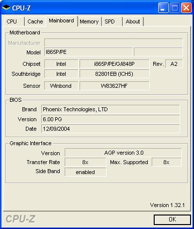

ναι το εχω κατεβασει το cpu-z αλλα το προβλημα ειναι οτι δεν μπορω να βρω την μαρκα τις μοβ μου γιατι δυστηχως τον πειρα ετιμο το pc και ξερω μονο το μοντελο οπωσ και για τις μνημεσ ειναι δυο διαφορετικες γιατι ειχε μια 512 και του εβαλα αλλη μια 512.screenshots πωσ μπορω να στηλω?
Στο tab που λέει Mainboard τι σου λέει;

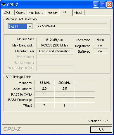

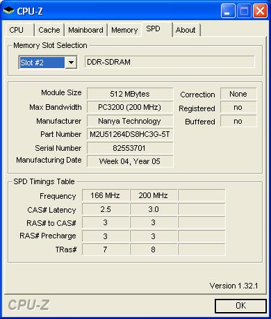

(Στείλε φωτογραφία από την καρτέλα SPD και για τα δυο στικάκια μνήμης που έχεις)
Όπως σου είπα πρέπει να τις ανεβάσεις στο site. Για να γίνει αυτό πρέπει να τις επισυνάψεις και για να γίνει αυτό (χεχε!) πρέπει να είναι κάτω από 100kb και 600x600

που βρησκετε ο διερετησ στο βιοσ πως λεγετε στα αγγλικα?τι μπορει να φτεει καμια ιδεα?
δεν ειμαι κ ο καταληλος αλλα νομιζω οτι οι μνημες σου σε κοβουν.. δοκιμασε να τις κλειδωσεις στα 400 αν ειναι αυτο εφικτο η να τις στα 333.. τωρα η μητρηκη σου δεν καταλαβαινω τη μαρκα ειναι αφου στο manufacturer δεν λεει κ τπτ.. ανοιξε το κουτι κοιτα μεσα κ καπου θα γραφει..
