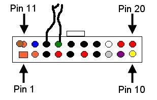

Κοιτα εκει με το που βραχυκυκλωσεις το 14ο pin (πρασινο) με γειωση (μαυρο) το τροφοδοτικο ξεκιναει. Μπορεις να βαλεις ενα διακοπτακι εκει οποτε να το ανοιγεις. Επισης μπορεις να παιξεις με ρελε αλλα ειναι καπως πιο περιπλοκο. Ακομα μπορεις να συνδεσεις και τα 2 τροφοδοτικα μαζι οπως γραφει στον οδηγο εκει.
Το μεγαλο καλωδιο του τροφοδοτικου, το πιο χοντρο αποτελειται απο πολλα καλωδια που φτανουν στο 20πινο (η 24πινο) ορθογωνιο βυσμα.Αυτο που πρεπει να κανεις για να παρει μπρος το τροφοδοτικο ειναι να παρεις ενα κομματι καλωδιο κ να ενωσεις το πρασινο καλωδιο ,απο τα πολλα που πανε στο 20 η 24πινο βυσμα, με ενα μαυρο απο το ιδιο βυσμα.Αν τωρα στο κομματι καλωδιο που εβαλες για να βραχυκυκλωσεις το πρασινο με το μαυρο βαλεις ενα διακοπτη, τοτε εχεις δημιουργησει εναν αυτοσχεδιο τροπο να βαζεις μπρος το τροφοδοτικο σου οποτε θες!Ελπιζω να βοηθησα :)
Απλα ενωνεις το 14ο pin με ενα μαυρο (γειωση) και το τροφοδοτικο θα ανοιξει. Απλα μπορεις να βαλεις ενα διακοπτακι εκει και να μην καθεσαι συνεχεια να ενωνεις ξε-ενωνεις.
Παιδια εκανα αυτο με το 14ο Pin...
...δουλεψε κανονικα με διακοπτακι αλλα εχω μια απορια...
στη θεση 14 ειναι γκρι το καλωδιο και στη θεση 8 ειναι το πρασινο που λεει ο φιλος Jason πιο πανω... το θεμα ειναι οτι δουλευει κανονικα..
μηπως εκανα χαζομαρα? ...
Αυτα τα 2 συνδεσα.. 13 και 14 δηλαδη...
Οχι σωστος εισαι σε παλαιοτερα τροφοδοτικα ηταν γκρι το καλωδιο αυτο. Απλα σου ειπα 14ο γιατι αμα σου ελεγα πρασινο παιζει και να το εκαιγες εφοσον θα βραχυκλωνες λαθος καλωδια.
