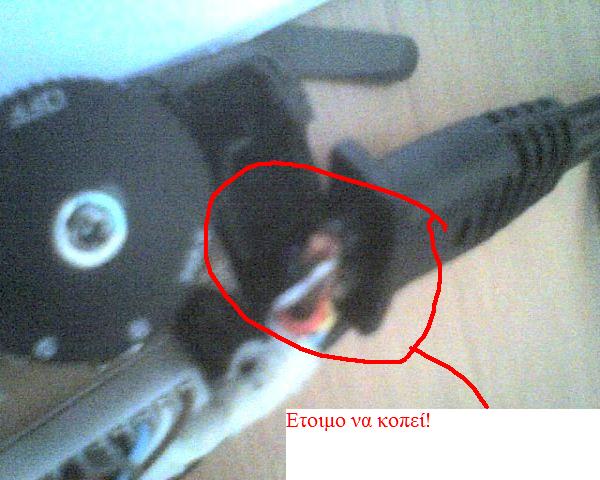

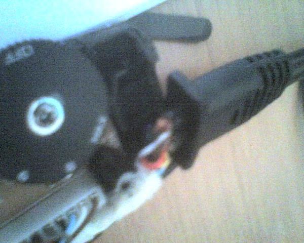

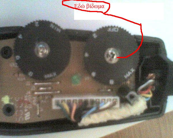

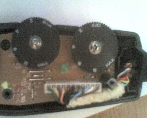

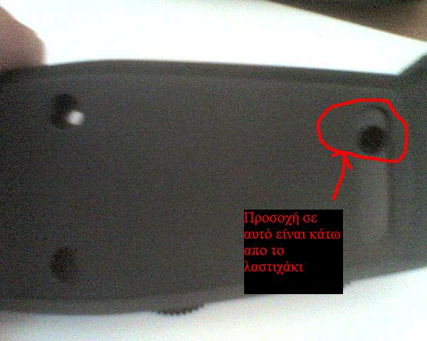

manolis1442169134 Σεπτέμβριος 7, 2006 Author #15 Σεπτέμβριος 7, 2006 Το άνοιξα τελικά το καπάκι του volume control (Βέβαια εγώ έσπασα το 1 απο τα 3 πάσσα του)Για να μην την πατήσετε και εσείς σαν και εμένα παραθέτω τις φωτογραφίες της λύσης επιτέλους. Αυτό είναι το εσωτερικό του Αυτό είναι το πίσω μέρος Και αυτό το φις
manolis1442169134 Σεπτέμβριος 7, 2006 Author #16 Σεπτέμβριος 7, 2006 Δείτε αυτό και αυτό Ένα μεγάλο ΕΥΧΑΡΙΣΤΩ στην Creative που δεν μου απάντησε και έδειξε πλήρη αδιαφορία για το πρόβλημα μου:038: :109: :005: :110:
