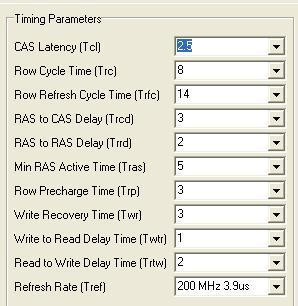

FrOsT Ιανουάριος 29, 2005 #6 Ιανουάριος 29, 2005 Αν παίξεις με tccd τότε ακόμα και 2.7vlot είναι αρκετά για να δεις 250 με καλούτσικα timmings 2.5-3-3-5 1T Το παρακάτω είναι από τις δικές μου pqi turbo που μου κόστησαν 230 euro Kαι είναι στα 250fsb με 2.7volt...
