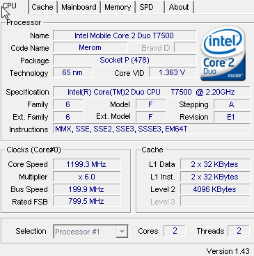

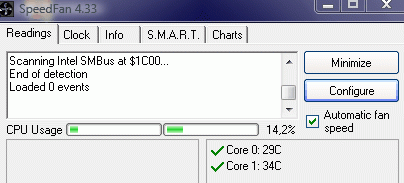

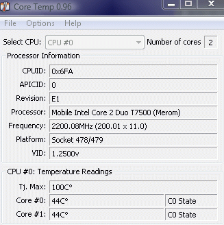

markon1442169229 Ιανουάριος 8, 2008 #17 Ιανουάριος 8, 2008 Χρόνια καλά και καλή χρονιά σε όλους! Επειδή είναι η πρώτη φορά που ποστάρω σε τέτοιου είδους φόρουμ παρακαλώ να είστε ευγενικοί :001: Πιστεύω ότι τα χαρακτηριστικά του περίπου 30 ημερών λάπτοπ φαίνονται και αυτά παρακάτω. Προτίμησα να μήν ανοίξω νέο thread θεωρώντας οτι είναι καλύτερο για να είναι πιο μαζεμένες ή δυνατόν οι πληροφορίες-απορίες επι του θέματος. Οι ενδείξεις θερμ/σίας αυτή την στιγμή με wi-fi ενεργό,καναδυό ιστοσελίδες ανοιχτές,outlook ανοιχτό και Core Temp 0.96 , CPU-Z , Speed fan 4.33 , Vista sidebar , Norton , κ.τ.λ ανοιχτά οι ενδείξεις που έχω είναι τα παρακάτω attachements. Περιμένω προτάσεις-παρατηρήσεις. Eυχαριστώ.
tristeno1416003162 Ιανουάριος 8, 2008 #18 Ιανουάριος 8, 2008 Κανονικές από την στιγμή που δεν δουλεύει με πλήρες φορτίο.
markon1442169229 Ιανουάριος 9, 2008 #19 Ιανουάριος 9, 2008 Η απορία που μου δημιουργείτε είναι ότι στο μεν ένα πρόγραμμα διαβάζω 44 βαθμούς στο άλλο 29 και 34.Προς τί οι διαφορές αυτές ;όταν λέμε φορτίο, τί θα μπορούσα για παράδειγμα να "τρέξω" για να τεστάρω;
tristeno1416003162 Ιανουάριος 9, 2008 #20 Ιανουάριος 9, 2008 To γράφω παραπάνω. Intel Thermal Analysis ToolΟι διαφορές που βλέπεις είναι επειδή μετράνε διαφορετικά πράγματα πάνω στην CPU.
