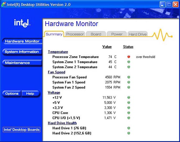

MMiN Δημοσιεύτηκε Αύγουστος 28, 2006 #1 Δημοσιεύτηκε Αύγουστος 28, 2006 Παιδια καλησπερα και καλως σας βρηκα. Μπαινω κατευθειαν στο ζουμι. Η συνθεση μου ειναι: CPU: Intel P4 prescott 3.4 1MB MOBO: Intel D914GAV RAM: 512MB HDs: WD 160MB & SEAGATE 80MB Sound/Video: On board Eχω το εξης προβλημα εδω και καποιο καιρο. O prescott δουλευει σε θερμοκρασιες απιαστες. Σε idle εχω 63 και σε full load 74 (!!), συμφωνα παντα με το διαγνωστικο της Intel. Οταν μιλαω για 74 σε full load, εννοω να παιζει το WinAmp και να ειμαι και στο δικτυο. Οχι να ανοιξω Photoshop ή να παιξω κανα παιχνιδι. Οταν δε ειναι να γινει virus scan στους δισκους.... κλαψτε τα!! Προβληματα σταθεροτητας δεν εχω. Το μονο προβλημα ειναι οτι ο ανεμιστηρας (Intel) γυρναει σαν τρελος και ακουγεται 3 δωματια μακρια. Χειμωνα, καλοκαιρι. Εβγαλα και καθαρισα ανεμιστηρα και ψυκτρα, αλλαξα και θερμοαγωγιμη, αλλα... τιποτα. Αυτο που με προβληματιζει ειναι οτι η φασαρια αρχισε 1 χρονο σχεδον μετα την αγορα. Μεχρι τοτε ηταν πολυ ησυχος. Και ξαφνικα... Μου εχει σπασει τα νευρα, σε σημειο να μην μπορω να δουλεψω βραδυ γιατι ξυπναει ολη η πολυκατοικια. Τι λετε?? :100: :100:

MMiN Αύγουστος 29, 2006 Author #9 Αύγουστος 29, 2006 Παιδια ευχαριστω για τις απαντησεις σας. Την αλλαγη της ψυκτρας την ειχα σκεφτει και εγω, και μαλλον για εκει παω. Αυτο που με εκανε να ανησυχησω (λιγο) ειναι οτι ακομα και αν λεει 74 βαθμους, η ψυκτρα ειναι κρυα. Αυτο που οφειλεται?Για νεα ψυκτρα τι προτεινετε? Την Gigabyte 3D Rocket που προτεινει ο φιλος beisnikos_spi ή την Akasa AK-920 (προταση απο Multirama)?Η διαφορα ειναι κοντα στα 10 ευρω.Για το αλλο θεμα?Αυτο που με προβληματιζει ειναι οτι η φασαρια αρχισε 1 χρονο σχεδον μετα την αγορα. Μεχρι τοτε ηταν πολυ ησυχος. Και ξαφνικα...Καμια ιδεα? Ηταν απλα η ωρα του fan να παραδωσει το πνευμα?
MMiN Αύγουστος 29, 2006 Author #10 Αύγουστος 29, 2006 Και εγώ κάτι 70άρια έχω σε full-load και η ανεμιστήρας της ψύκτρας γυρίζει σαν τρελός.Παιδια, τι ακριβως εννοειτε full load? Ρωταω γιατι εγω βλεπω 74, σχεδον συνεχεια. Ακομα και κατα την διαρκεια ανοιγματος ενος απλου παραθυρου (πχ. WinExplorer). Στιγμιαια παντα, αμεσως πεφτει στους... 68 :074: :074: :074: Αν αυτο θεωτειται full load... τι να πω.

soler1442169065 Αύγουστος 30, 2006 #13 Αύγουστος 30, 2006 Αφού η ψύκτρα είναι κρύα όταν σου δείχνει 74 είναι απλά λάθος του sensor της μητρικής.Ο ανεμιστήρας κάνει φασαρία γιατί απλά η μητρική βλέποντας 74 βαθμούς τον βάζει να δουλεύει στις φουλ στροφές του.Απλά άλλαξε την ψύκτρα με κάποια ρυθμιζόμενη και θα έχεις το κεφάλι σου ήσυχο.
MMiN Αύγουστος 30, 2006 Author #14 Αύγουστος 30, 2006 Full load είναι να έχεις για κανά μισάωρο τουλάχιστον κάποια βαριά εφαρμογή να τρέχει, πχ να παίζεις κανά παιχνίδι τύπου Quake-Fear ή rendering στο photoshop κτλ. Μουσική, σερφάρισμα office και λοιπές εργασίες ανήκουν στο... idle Αυτο πιστευα και εγω, αλλα οταν ειδα 74 μονο με office, τρελαθηκα... Πάνω σε αυτό υπάρχουν πολλές σκέψεις-ιδέες-σενάρια-εικασίες. Η πρώτη που θα σκεφτόμουν είναι ότι έχει πιάσει σκόνη η ψύκτρα, αλλά αφού την καθάρισες το αφήνουμε. Άλλο σενάριο είναι να έκανε φασαρία και παλιά αλλά πολύ απλά να μην είχες αποκτήσει τέτοιες "ευαισθησίες". Διαβάζοντας για νεράκια, Lian-li κουτάκια, 12άρηδες ανεμιστήρες και λοιπά καλούδια, σίγουρα το μυαλό "ξυπνάει" και παρατηρείς-ακούς πράγματα που δεν τα παρατηρούσες παλιότερα. Επίσης αυτή την περίοδο περάσαμε όντως μεγάλες ζέστες, μεγαλύτερες από τις περσινές και παίζει και αυτό το ρόλο του. Και ένα τελευταίο... Το μηχάνημα είναι ακριβώς το ίδιο με πέρυσι; Αν έχεις προσθέσει τίποτα έξτρα σκληρούς-pci κάρτες, κλπ περιφερειακά παίζουν και αυτά το ρόλο τους. Επίσης πόσες ώρες έμενε ανοιχτό πέρυσι, και πόσες φέτος; Γιατί αν ανεβαίνει η θερμοκρασία του δωματίου ανεβαίνει και του πισιού μαζί. Δεν εχει γινει καμια αλλαγη στη συνθεση, αλλα και στο χωρο. Εκανε φασαρια ολο το χειμωνα και ας ειχε 20 βαθμους το δωματιο (για να μην πω 10)... Τέσπα, το βασικό είναι ότι όπως λες δεν έχεις προβλήματα σταθερότητας αφενός γιατί εκεί δουλεύουνε οι Presshot και αφεταίρου γιατί δουλεύει και το throttling υπερωρίες. :013: Και κατι αλλο (πειτε με ασχετο, τι να κανω? :D ). Τι ειναι το throttling?? Σας ευχαριστω πολυ ολους, για τις απαντησεις σας. Πραγματικα βοηθησαν...
KostasThLB Αύγουστος 31, 2006 #15 Αύγουστος 31, 2006 Είναι μία ιδιότητα που έχουν ορισμένοι επεξεργαστές και κάρτες γραφικών. Όταν ζεσταίνονται ρίxνουν την απόδοση του chip προκειμένου να μην καεί το τσιπάκι.Νομίζω στους presscot το σημείο ενεργοποίησης του throttling είναι οι 70 βαθμοί κελσίου.
